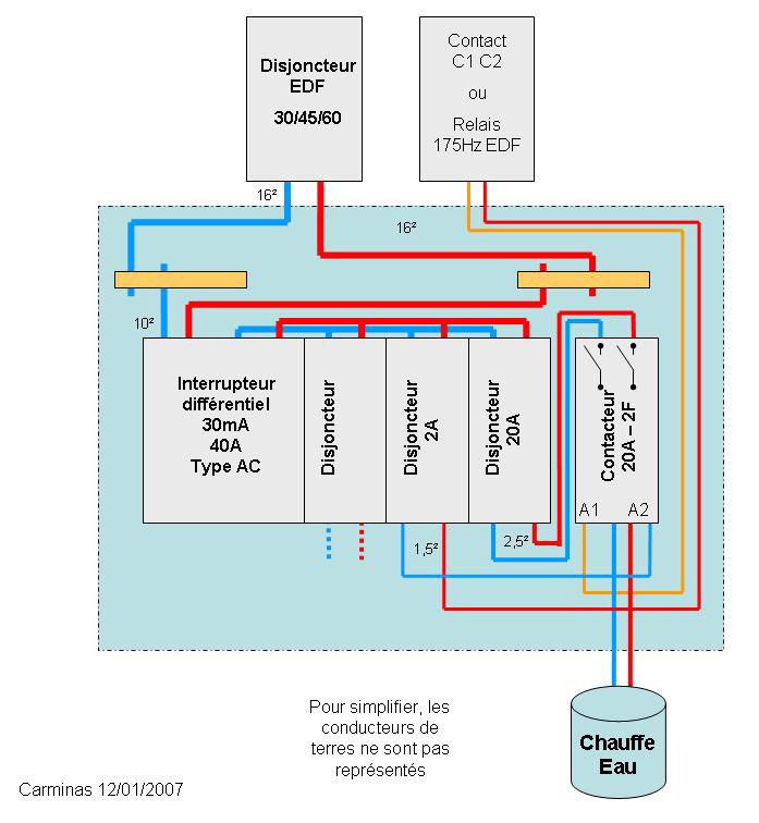

j'ai une vieille installation électrique et je n'ai pas de disjoncteur 2A pour mon contacteur jour/nuit de mon chauffe-eau sur mon tableau mais en revanche j'ai 2 fils a priori pilote qui arrivent dans celui-ci. Quelqu'un pourrait-il m'indiquer un branchement afin que je ne sois pas obligé de laisser le contacteur en marche forcée pour avoir de l'eau chaude.
Mon contacteur est un F&G avec deux bornes sur la partie haute + une troisième nommée A1 et sur la partie basse j'ai une borne A2 et deux autre bornes.

Bonjour. Le schéma de raccordement est rappelé régulièrement dans le forum. En question 6682 est proposé un document vous permettant d'installer et de dépanner. Un fusible interne 2 A est normalement en série avec le contact C1 C2.
Vous ne précisez pas si vous avez un abonnement double tarif, avec compteur électronique ou relais EDF 175 Hz déporté.
Il n'y a pas de difficulté particulière concernant ce montage. Revenez ici si vous désirez des compléments.

A1 et A2 sont les bornes de commande du contacteur a priori de votre chauffe-eau, A1 est le neutre et A2 la phase ou inversement, si vous mettez ce contacteur en marche forcée par un bouton ou autre, c'est que la commande est coupée quelque part, soit le fusible de protection de cette commande, soit le contact HC/HP ne se fait plus au niveau du compteur.
Un schéma simple ci-joint peut vous aider. Cordialement. PL (14/11/10)
Voici le schéma :
