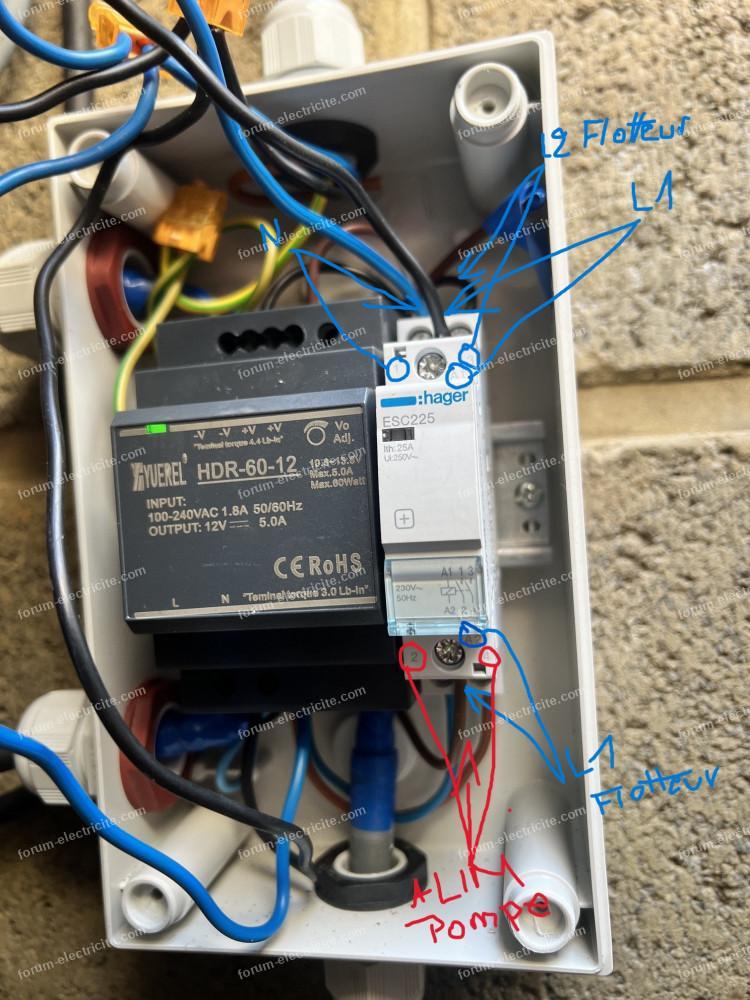

Ayant remplacé mon groupe hydrophore dernièrement j'ai voulu en m^me temps placé une coupure par flotteur de l'alimentation de ce groupe afin de le mettre en sécurité lorsque le niveau de la citerne est bas.
Hors j'ai suivi les branchement indiqué sur le documentation de la marque du flotteur Finder et du contacteur Hager et j'ai bien du courant à l'alimentation de la bobine et sur le retour de celle-ci mais aucun courant au borne de sortie du contacteur et je ne vois pas ou est le soucis...
Voici une photo du boitier et des branchement en espérant avoir une aide bienveillante de votre part pour faire fonctionner cela comme je le désire et me corriger si j'ai faire une erreur dans le branchement.
Car j'ai tester et j'ai bien du jus sur 1 & 3 et sur la borne donc je ne comprends pas ou est le soucis sachant que le flotteur est bien en position haute dans la citerne.
config flotteur findercablage contacteur hager

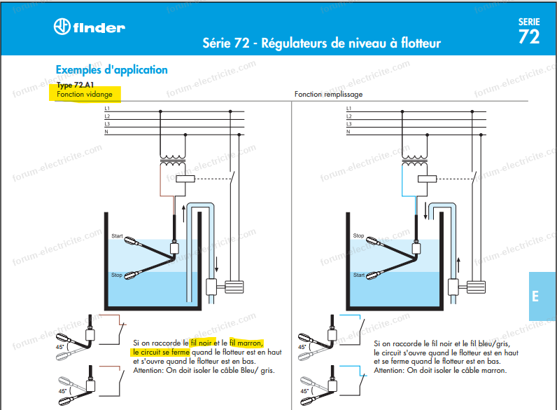

Dans le flotteur il y a un contact inverseur (comme un va et vient) dont le fil noir est le commun, et les deux autres les navettes.
Sauf erreur, le contact ouvert en position basse est entre noir et marron.
Cela est facile à vérifier avec un ohmmètre. Il ne restera plus qu'à le connecter en série dans le circuit de la bobine de commande du contacteur.

Je me trompe peut-être ,mais votre contacteur Hager ESC225 a une bobine qui doit être alimentée en 230volts
hors votre circuit de commande flotteur pour la sécurité est alimenté avec le HDR-60-12 en tbt 12 volts .
Remplacez le contacteur par https://hager.com/fr-ch/catalogue/produits/esl225sdc-contacteur-sil-25a-2f-12vdc

>> Si vous regarder bien le fil marron est câblé en A2 et le retour série du flotteur est câblé sur la borne 3 en haut donc il me semble que cela est bon, ou je me trompe ?

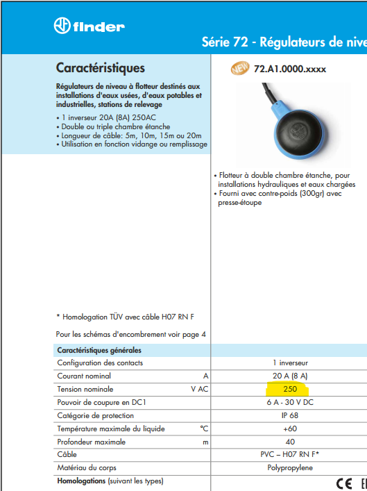

Voici la fiche technique du flotteur et il fonctionne bien en 230V si je ne me trompe pas en tous cas c'est comme cela que l'on me l'a vendu avec le contacteur chez Rexel
C'est un commutateur banal capable de couper 8 A sur un circuit fonctionnant en 230 V AC, ou 6 A sur un circuit fonctionnant sous 30 V DC.
Faites intervenir un électricien, il comprendra le fonctionnement rapidement et saura comment brancher le contact du flotteur.
Par écrit on n'arrivera à rien, d'autant plus que le schéma du montage complet n'est pas disponible, et alors que les photos n'aident en rien de précis, sauf de voir l'incompatibilité entre les deux éléments*.
*Mais il y a surtout que le circuit de commande est alimenté en très basse tension de sécurité 12 V alors que la bobine du contacteur fonctionne en 230 V AC comme l'ami Bob l'a précisé.
Donc le montage ne risque pas de fonctionner, d'où le recours souhaitable à un électricien.
Attendons d'autres avis.
