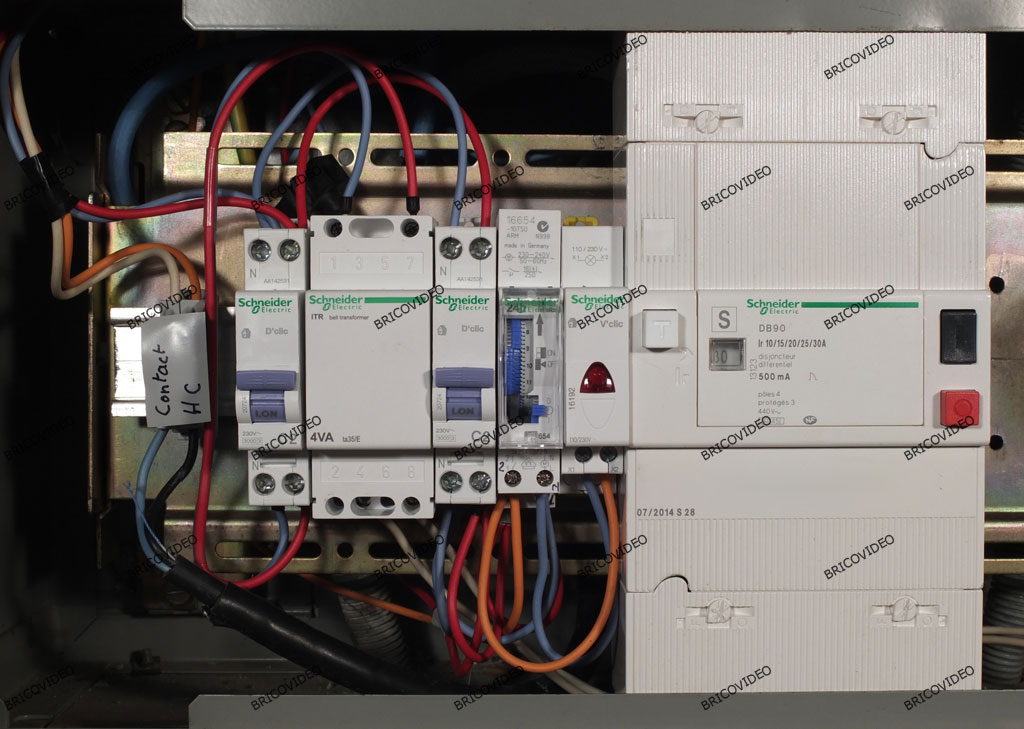

Je suis entrain de câbler mon tableau électrique, je suis en triphasé 18 KVA, mon chauffage à lui seul (10 radiateurs) a une puissance de 14750 watts, en tête protection de mes 10 divisionnaires de 10 ampères, j'ai mis un interrupteur différentiel 4 x 40 A - 30 mA - type AC.
Je m'aperçois que je suis peut-être un petit peu limite, alors faut-il plutôt poser un 4 x 63 A ? Ou 2 interrupteurs 4 x 40 A comme cela si cela disjoncte sur défaut différentiel j'aurais encore du chauffage ?
Je vais avoir le système "Wi-Fi & chauffage" avec 1 cassette à mettre en place dans le premier radiateur et la liaison d'informations se fera par le fil pilote des radiateurs. Pour l'instant malheureusement Noirot n'a pas encore en stock cette cassette, elle sera commercialisable à la mi-septembre.
J'ai envie de relier tous les pilotes ensemble au tableau sur un bornier et de les alimenter via un disjoncteur de 2 A ?
Cela serait-il bon ?
La moindre aide et conseil ou schémas sera évident bien reçu avec enthousiasme, je vous prie de recevoir mes remerciements anticipés.

Quelle est la puissance d'un radiateur ? 1475W, je suppose. Avez-vous une photo du tableau électrique ?
A savoir que vous allez brancher vos radiateurs entre une ligne de phase et le neutre, donc ça va être du 230V.
Maintenant si vous faîtes 14750W / 230V = 64A pour 10 radiateurs
Si vous mettez 4 radiateurs ensemble, ça fait (1475*4=5900W ), donc 5900W / 230V = 25A
Si vous mettez 9 radiateurs ensemble, ça fait (1475*9=13275W), donc 13275W/ 230V = 58A.
En tête, vous mettez un 63A. Le dernier, vous le mettez dans une autre rangée avec d'autres circuits.
Pour cette rangée, 63A-58A=5A.
Vous pourriez encore rajouter des circuits sans dépasser les 5A s'il y a de la place. Comme un circuit éclairage.
Donc, si je reprends, vous faîtes une rangée de 9 radiateurs + un circuit éclairage avec en tête un inter diff 63A 30mA.
Maintenant, il faut voir pour ces radiateurs s'il faut utiliser un interrupteur différentiel 63A Type A ou AC.
On utilise un type A, qui coûte plus cher, parce qu'il détecte aussi le courant continu en cas de fuite à la masse.
Pourriez-vous mettre une photo du radiateur, de sa plaque et de sa référence.

Bonjour Sylvère. Une variante, et des compléments sur le chauffage.
Un abonnement de 18 kVA triphasé correspond à 30 A par phase. Il ne peut être question que le chauffage entier consomme la puissance souscrite. Par conséquent il serait très judicieux de ne pas mélanger radiateurs et autres récepteurs.
Un ID tétrapolaire 40 A type AC convient pour tout le circuit .chauffage, y compris le programmateur délesteur commandé si possible par le compteur électronique. Vous avez opté pour une commande radio avec autant de récepteurs que de radiateurs. Une solution chère, mais qui n'assurera pas forcément le délestage.
Avec ce type de contrat il n'y a pas utilité de prendre des ID de calibre supérieur à 40 A.
Je crois que votre projet de tableau serait à revoir en entier sur le papier tout d'abord (départs, équilibrage, ID mono et ID tétrapolaires) .
Voir un tableau similaire ici, avec la distribution des départs :
Rénovation tableau de répartition triphasé
De même, votre projet doit inclure l'équilibrage des intensités, préparé avant le câblage par connaissance de l'intensité de chaque circuit.
Vous pouvez faire l'économie du système commande radio, certes performant s'il assure le délestage, mais la solution du programmateur délesteur et fils pilote est très simple de câblage et de mise en œuvre.
Vous avez donc le choix : être au top de l'interconnexion avec les difficultés que cela représente quand on est éloigné du métier, ou bien une commande filaire plus simple, et suffisante.
On insiste sur la nécessité du délestage.

Oui, effectivement GL a raison, il faudrait revoir entièrement sur papier (départs, équilibrage, ID mono et ID tétrapolaires) et mettre un ID tétrapolaire.
Avez-vous la référence des appareils ? GL, le cos phi de ces appareils sont de 1 je suppose ?
N'avez-vous pas un circuit MAL ?
Je pense qu'avec l'aide de GL, on pourrait y arriver. Je vais voir ça demain matin à tête reposée.

C'est du Schneider Electric peignable ; il y a un mélange de gammes, notamment pour les DJ tétra à 3 modules au lieu de 4.
Les références sont visibles sur les photos en zooman.
Il y a un circuit lave-linge LL en 4 mm² commun avec le SL (d'époque). Facteur de puissance de 1 pour la plupart des récepteurs. La pince ampèremétrique est très utile, mais il faut l'amortir. Un gros budget pour tout cet appareillage.
Il faut revoir le triphasé effectivement.

Merci de votre aide, hier soir mal de tête énorme, je me suis endormi sur le PC, je comprends bien tout ce que vous expliquez mais le problème est que j'ai déjà les radiateurs (et très, très cher) comme le fait remarquer GL.
N'étant pas toujours dans cette maison, le conseiller du magasin de vente d'électricité m'a conseillé ce produit à mettre en route avec mon smartphone ou tablette à distance.
Donc il faut installer un délesteur ?
Je me rends ce samedi dans la maison pour 15 jours pour faire ces travaux, poser les 10 radiateurs et refaire le tableau.
A ce tableau j'ai les 10 câbles des radiateurs qui y arrivent avec chacun leur fil pilote, encore heureusement.
Donc ce n'est pas la peine d'acheter 1 autre ID 4 x 40 A ?
Sur mon ID chauffage 4 x 40 A, j'aurais en phase 1 = 5750W, en phase 2 = 4250W, en phase 3 = 4750W.
