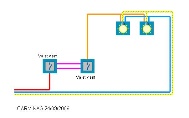

Je voudrais savoir pour le va et vient quand on tire les câbles pour l'alimentation (220 V) il y a deux fils conducteur neutre phase, pour la lampe il y a deux fils conducteur neutre terre, tout ça dans le boîtier de l'interrupteur, les navettes pour l'interrupteur sont violets le courant vient d'abord sur le premier interrupteur, ensuite il faut tirer un autre câble (noir) qui quitte le deuxième interrupteur à la lampe, neutre sur neutre, terre sur terre.
Selon mon explication le branchement est-il bon ? Je voudrais savoir aussi s'il existe une autre manière pour le branchement d'un va et vient, s'il vous plaît c'est urgent !

Pour des informations concernant le branchement des va et vient, allez voir sur les deux liens suivants ou recherchez dans ce forum toutes les réponses déjà proposées sur les va et vient, avec les schémas qui y sont rattachés :
Branchement électrique va et vient
Va et vient schéma électrique
Cordialement, Roland, modérateur du forum électricité. (14/07/10)

Bonjour. Le moteur de recherche vous amènera à beaucoup de questions traitant ce sujet, notamment en question n°7438 où les secrets des va et vient témoins sont révélés. GL (14/07/10)
