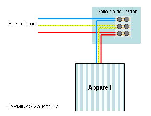

Bonjour. Je viens d'acheter une gazinière avec un four électrique, j'ai un souci, le câble du four est une prise simple et dans mon mur j'ai juste un cache avec à l'intérieur 3 fils et un domino et dans mon tableau électrique mon disjoncteur 32A. Que dois-je faire ? Merci.

Le cache doit être un passe fils. Coupez le disjoncteur concerné et si vous n’êtes pas certain, le sectionneur général. Coupez la prise actuelle du four, dénudez le câble proprement et reliez à l'aide des dominos derrière ce passe fils qu'il faut démonter et remonter une fois le travail effectué.
Donc le fil bleu avec le bleu du four, le V/J avec le V/J du four, et le rouge (?) sortant du mur avec le marron du four, ensuite tout réenclencher et effectuer les essais.
Ci-joint un petit schéma qui vous aidera peut-être. Cordialement. PL (04/02/11)
Voici le schéma :
