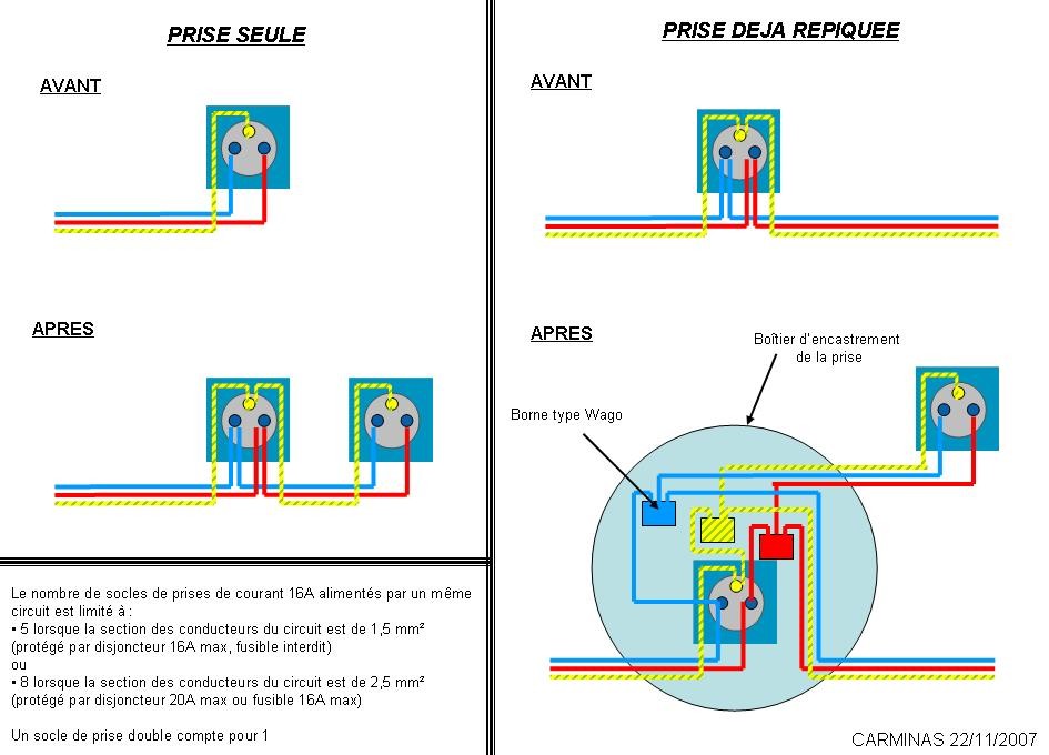

Bonjour à tous, je souhaite passer de 2 prises déjà installées par chambres à 3 prises.
Etant nul en électricité, j'ai demandé à un électricien de passer.
Il me prend 90 par prise. Je trouve ça un peu raide.
Du coup mes questions :
Peut-on partir d'une prise existante, et en ajouter une à quelques mètres ?
Si oui, comment se câble-t-elle ?
Y a-t-il un nombre maximale de prises par pièce ?
Merci

Bonjour. Si c'est dans une chambre je pense que c'est pour un confort visuel (pas de câble en vue). C'est une opération totalement possible en prennant le relais d'une des autres prises. En effet rien ne vous empêche sur la prise, de mettre une multiprise... donc... de mettre une prise en plus... c'est éviter la multiprise.
Cela se câble facilement. Il suffit d'avoir deux couleurs de câble (3 si vous avez la terre) : bleu / rouge ou brun / jaune+ vert.
Faites le trou pour la troisième prise, brancher les 3 fils que vous aurez coupé à la bonne longueur pour aller à l'autre prise. Attention de mettre la terre sur la terre... pour les deux autres couleurs, c'est sans importance.
Démonter la prise la plus proche. Chercher les 3 bouts de câbles rajoutés. Mettre le bleu sur le bleu dans le même endroit, le brun ou rouge sur le brun ou rouge, et pareil pour la terre (séquence le fil vert sur le bouton vert).
Visser le tout et ça marche !

Couper toujours le courant avant. Et il ne faut pas plus de 5 prises sur la même ligne allant au dijoncteur.

Les infos données sur le nombre de prises ne sont pas cohérentes et pas précises.
Le nombre de socles de prises de courant 16A alimentés par un même circuit est limité à :
- 5 lorsque la section des conducteurs du circuit est de 1,5 mm² (protégé par disjoncteur 16A max, fusible interdit)
- ou 8 lorsque la section des conducteurs du circuit est de 2, 5 mm² (protégé par disjoncteur 20A max ou fusible 16A max)
Lorsque des socles de prise de courant sont montés dans un même boîtier, il sont décomptés de la manière suivante :
- 1 socle par boîtier --> 1 socle décompté
- 2 socles par boîtier --> 1 socle décompté
- 3 socles par boîtier --> 2 socles décomptés
- 4 socles par boîtier --> 2 socles décomptés
- plus de 4 socles par boîtier --> 3 socles décomptés.
