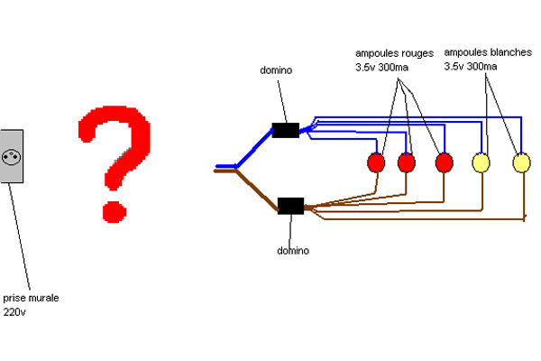

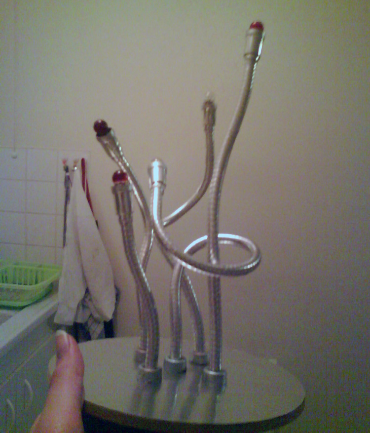

Bonjour, pour la création d'une lampe déco je souhaite savoir s'il est possible de brancher sur le secteur 220V 5 ampoules E10 dont 3 font 3.5V 300mA et 2 font 2.5V 300mA branchées en dérivation étoile et si oui comment m'y prendre. Je suis novice.
Peut-on brancher ensemble des ampoules de voltage différents ?
Doit-on additionner les mA ? Le voltage ?
Vaut-il mieux que j'utilise 5 ampoules 3.5V 300mA ? Quelle est la tolérance de voltage supportée par une ampoule 3.5V ?
Je pense qu'il me faut un transformateur mais je ne sais quel voltage et ampérage choisir.
Ci-joint 2 photos et 1 schéma de mon montage sachant que les fils rouges ne servent pas à l'alimentation mais au maintien de mes tiges (donc ne pas en tenir compte) et que je souhaite ajouter un interrupteur. Je sais que ça fait beaucoup de questions.

En 230 v direct, je suis septique ! A ne pas faire, quelque soit votre branchement, vous allez tout griller.
Utilisez un transformateur 230/12v, 50 VA, ce sera beaucoup mieux.
En circuit "série", l'intensité est la même en tous points du circuit. L'interrupteur doit couper le primaire du transformateur (230v). Vous allez avoir des techniciens qui vont certainement vous proposer d'autres montages. DB (01/03/2010)

Bonjour, il n'y a pas les photos ni le schéma de montage mais je vous réponds sur ce que vous avez écrit. Non prendre des lampes de même tension 3,5 V, oui il faut additionner les puissances donc 5 lampes de 300mA = 1,5A donc choisir une petite alimentation qui supporte cette puissance avec une tension de sortie de 3,5 à 4 volts.
Un inter fil de lampe de chevet placé entre le transfo et les lampes. Cordialement.

Bonjour à tous voici enfin les images. Je vous remercie beaucoup pour vos réponses et votre rapidité.
Donc, si j'ai bien compris DB, les lampes toutes de même puissance doivent être branchées en série, les unes à la suite des autres : seules la première et la dernière doivent être reliées à mon interrupteur, lui même relié à un transformateur 230/12V 50 VA (que veut dire VA ?) qui sera branché sur le secteur.
Mais cela me semble en contradiction avec la réponse de BOB35 qui me conseille, si j'ai bien compris, de relier toutes les lampes comme sur mon schéma puis à un interrupteur et enfin à un transfo 230/3.5V à 4V 1.5A (peut-on en trouver à Castorama ?) qui sera branché sur le secteur.
Donc je suis un peu perdue. Branchement en série ou comme sur mon schéma ? Transfo 12V ou 3.5V ? 50VA ou 1.5A ?

Bonjour, votre schéma est bien c'est un branchement parallèle ou dérivation donc transfo 3,5 volts à (l'endroit du point d'interrogation) avantage de ce branchement c'est que en cas d'une lampe grillée les 4 autres continuent de fonctionner donc transfo 3,5 V et puissance 1,5A.
Contrairement au branchement série qui fonctionne sans problème mais toutes les lampes sont reprises comme ceci :
---O---O---O---O---O--- et dès qu'une lampe est grillée le circuit est interrompu donc plus rien, en plus avec cinq lampes de 3,5 Volts il aurait fallu 5x3,5 = 17,5 Volts.
