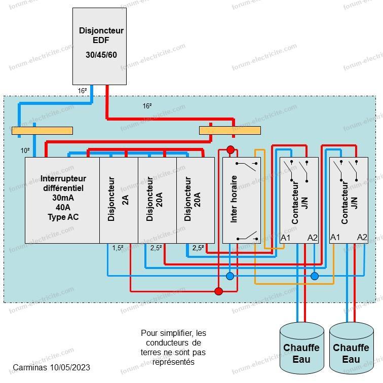

J'aurai besoin d'aide pour effectuer une modification de branchement électrique de cumulus.
A ce jour mon installation est la suivante :
Sur mon tableau électrique j'ai un contacteur jour/nuit et un C16.
Le câble électrique 3 x 2. 5 rigide rejoint la cuisine environ 15/20 mètres.
Il arrive dans une boite de dérivation où sont branchés les 2 cumulus, un de 200 litres et l'autre de 150 litres.
Je suis surpris de ne pas avoir un C2, ma maison est de 1998.
Suite à l'installation d'une centrale photovoltaïque en auto consommation, j'ai besoin de modifier l'installation de l'alimentation. Je voudrais que les cumulus fonctionnent indépendamment afin de les faire tourner sur des créneaux horaires différent mais conserver le bénéfice des heures creuses.
C'est là que j'ai besoin de vos compétences.
Je suppose qu'il faut que dans mon tableau je rajoute un contacteur jour/nuit et un C16.
Comme je veux les faire tourner sur des créneaux horaires différents, il faut deux horloges et que je tire un nouveau câble d'alimentation du tableau vers la cuisine.
Faut-il ou pas des C2 ?
Concernant les horloges je voudrais dans la mesure du possible que le changement d'heure hiver/été soit automatique, qu'il y ait un mode forcé.
Si une âme charitable pouvait me donner des références d'horloges répondant à mes critères et me confirmer le matériel nécessaire à l'installation, cela serait formidable.
Je voudrais bien aussi un schéma de câblage pour effectuer l'installation.
Merci d'avance de m'avoir lu, en espérant que j'ai été clair.
Je reste disponible pour toutes questions nécessaires.

Merci CMT pour cette réponse rapide et claire.
Je retiens votre plan, mais avec deux horloges simples en sortie (en cas de panne).
Auriez-vous le plan de câblage dans ce cas-là ?
Merci beaucoup.

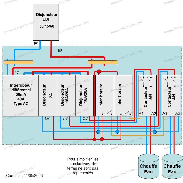

Je pensais à celle-ci : Programmateur horaire numérique 250 V/AC
Avez-vous un avis ?

Merci pour le schéma. Pour être transparent, j'avais fait un plan, mais je voulais en être sûr, c'est pour cela que j'ai demandé.
En plus, j'avais vu juste, mais je n'étais pas électricien.
Pour ce qui est de la compréhension, je confirme, je ne suis pas au top.
Mais ne vous inquiétez pas, je suis un garçon responsable et je me fais accompagner d'une personne ayant plus de compétences que moi en termes d'électricité.
Concernant le choix de mes horloges, avez-vous un avis ?
Dans tous les cas, merci pour tout.

Aucun avis sur les horloges.
A fonctionnalités égales, elles feront toutes le job.

Installation finalisée, tout fonctionne bien.
