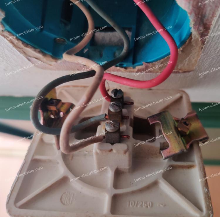

Bonjour les membres.
Je souhaite changer mes interrupteurs va-et-vient qui sont très anciens.
Par contre j'ai un souci de compréhension des couleurs des fils et savoir quel est le premier qui est connecté au tableau.
Voici la photo d'un des interrupteurs démonté.
Si vous pouvez me donner des conseils ?

Bonjour Vincent.
Il faut vous référer au schéma classique du va et vient, et sur chaque commutateur en place, repérer le commun et les deux navettes. Ensuite on câble à l'identique.
Ici les couleurs n'aident pas, les navettes devraient être de la même couleur, sur le commun on retrouve soit la phase directe soit la phase coupée vers la lampe, le neutre étant direct, et s'il est bleu, c'est facile de le reconnaitre.

Bonjour Vincent.
Vous êtes en présence d'un inter va et vient Legrand (d'une quarantaine d'année) la borne commune (L) est celle du milieu actuellement avec un fil bleu et les deux navettes un rouge et un blanc.
les couleurs utilisées peuvent prêter à confusion .
Pour la suite des remplacements d'inters n’hésitez pas à prendre des photos avant de débrancher.
