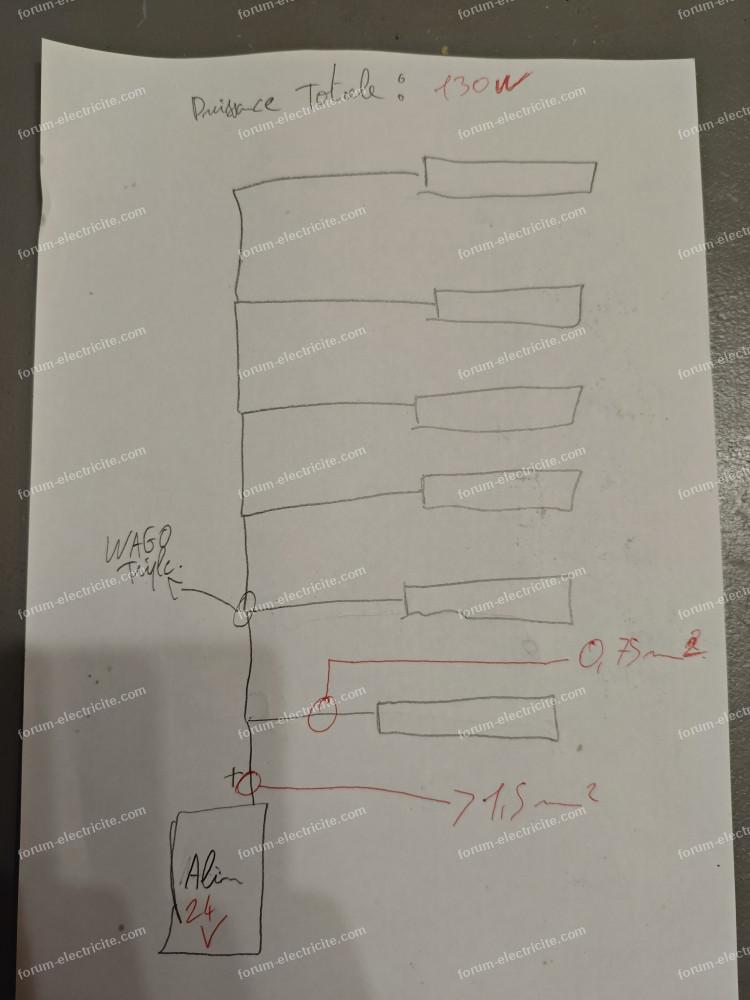

J'ai acheté une bande LED en 24V avec une puissance totale de 130 watts.
Je vais découper une bande LED pour l'installer sous chaque marche de mon escalier (13 bandes LED au total).
J'ai déjà installé les profilés en aluminium, mais mon souci est que j'ai du câble en 1.5mm² et qu'aucun adaptateur rapide n'existe pour y installer un câble de cette section sur une bande LED.

Puis-je conserver la ligne principale en 1.5mm² et brancher uniquement mes bandes LED en 0.75mm² ?
Sachant que je les relie toutes à l'aide de wagos basculants.

Citation :Oui c'est possible.
22 septembre 2024 à 16:59
Connexion bandes led en parallèle
Est-ce que cela ne posera pas de problème de sécurité ?
Si je le branche en série, il faudra que je garde du 1.5mm², n'est-ce pas ?
Sachant que j'aurai en tout 6 mètres de câble.

Vous voulez dire en parallèle, je suppose que vous utilisez les rubans sécables prévus pour, faite un petit croquis de votre projet car je ne vois pas exactement ce que vous voulez faire .

Oui, je fais bien un branchement en parallèle, je vous ai fait un croquis.
Je n'ai pas schématisé la masse, mais cela sera fait de la même manière.
Dites-moi si cela vous convient.
Non, je parlais juste en cas de branchement en série.
Il faut bien garder du 1.5mm² tout le long.
C'est juste une question que je me posais, mais oui, je branche bien en parallèle.

Oui conservez le 1.5mm² jusqu'à la 13ème et dernière bande, le 0,75mm² à partir des wagos est suffisant pour 10 watts sous 24volts 42 mA.
