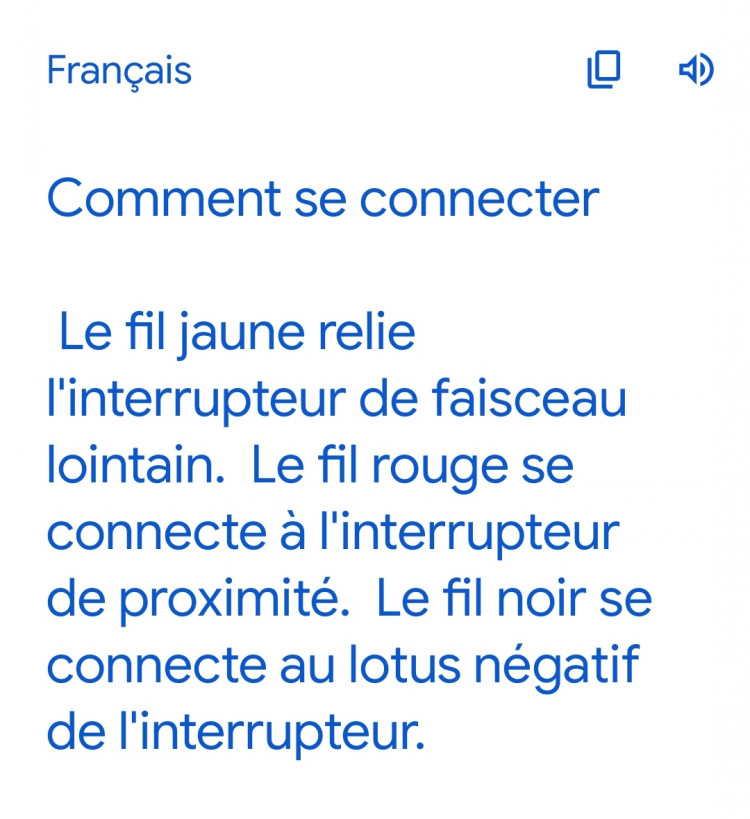

Bonjour le forum.
J'ai besoin d'aide pour brancher correctement des petits feux additionnels à LEDS sur mon scooter Honda Forza 350.
Ma volonté est de grouper la mise sous tension de ces feux avec les feux d'origine, depuis le comodo principal.
Je vis en Thaïlande et, ici, à part peut-être à Bangkok, il est très difficile de trouver des techniciens compétents.
Ce sont de très bons bricoleurs mais leur travail s'apparente plutôt à de la débrouille empirique.
Aussi, après avoir sollicité deux mécanos à deux roues pour le montage et le câblage de ces feux, le montage est OK mais j'ai renoncé à leur demander de procéder à un autre branchement que l'adjonction d'un simple interrupteur additionnel.
J'ai donc décidé de réaliser moi-même ce branchement..., si c'est réalisable, étant donné que j'ai quelques notions d'électricité (j'ai bien dit quelques !).

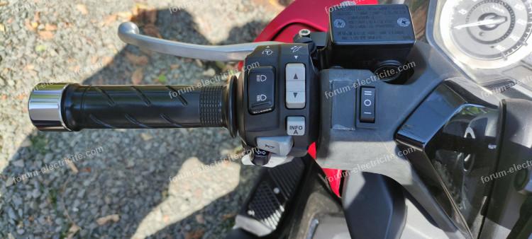

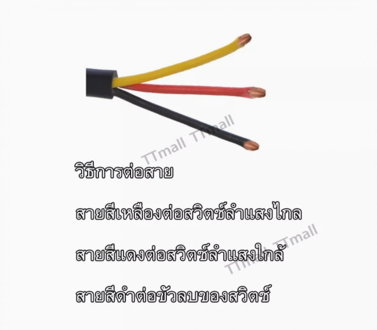

22 janvier 2023 à 14:06
Connecter feux additionnels sur comodo principal
Bonjour GL,
Merci pour cette réponse.
Ce que vous avez expliqué et décrit, je l'ai bien compris et, en effet, mes petites connaissances en électricité me permettront de l'appliquer.
Mon problème est ailleurs...
Il réside dans le fait que je voudrais que les codes de mes feux additionnels s'éteignent lorsque je commute, sur le comodo principal, de codes à phare.
Étant donné que mes codes d'origine restent éclairés lorsque je bascule en phare, comment éteindre mes codes additionnels pour les passer en phares, en même temps que mes feux d'origine ?
Me suis-je bien fait comprendre ?
Les mécanos thaïs que j'ai consultés ne savent pas faire cela et refusent de s'y risquer !
