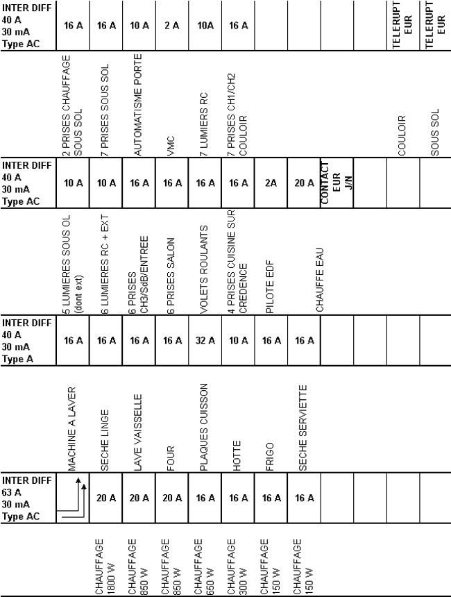

Conformité tableau électrique passage du consuel

vos circuits concernent quasiment 8 points, il faut donc passer vos DJ en 20A pour les PC et 16A pour la lumière, vous devriez séparer les circuits pour les extérieurs. Cordialement.

Bonjour, pour la prise dédiée du four mettre un disjoncteur 20A, pour le reste les lampes et les circuits prises il n'y a pas d'obligation de passer en 16A et 20A.

il y a quelques anomalies au niveau de la répartition.
Rangée 3, l'inter dif A (40 A) est trop surchargé, 4 circuits maximum : plaques de cuisson (32 A) + le lave-linge (doit être à 20 A au lieu de 16 A) + 2 autres circuits, laissez la hotte et le frigo par exemple
sèche-linge, lave-vaisselle, four (circuits 20 A) à répartir sous les 2 autres inter dif AC, prévoir des disjoncteurs 20A.
Le sèche-serviette à raccorder sous l'inter dif 63A chauffage.
Rangée 1 "2 prises chauffage sous-sol" ? Les chauffages, s'ils sont installés fixés doivent être sur boîte de connexion, à voir.
Si votre habitation > 100 m², il faut un 4ème inter diff 40 A AC.
Voilà pour l'essentiel.

Bonjour, pouvez vous expliquer ce qu'est des prises chauffages ? que sont ces chauffages de 150 et 300W ? je ne sais pas quel va être votre contrat, mais je vous préconiserais un ID 63A pour la 3è rangée. Cordialement.
