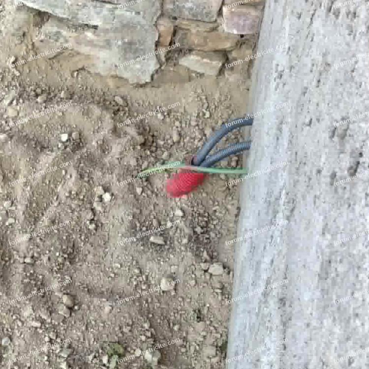

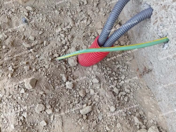

Bonjour arine,
On ne sait pas ce que sont les câbles de la fosse.
On ne sait pas à quoi est relié le câble jaune/vert
Les gaines grises ICTA grises ne sont pas prévues ni pour être enterrées ni pour être laissées à l'air libre tel quel, leur résistance mécanique relativement faible les interdisant pour ces usages. Un coup de pelle ou de pied malencontreux laisse alors apparaître les conducteurs à l'intérieur.
Le tube rouge TPC aurait dû pénétrer dans l'habitat.
Le tube rouge TPC est peut-être un premier prix. Dans ce cas, il peut devenir cassant et tombe en poussière à la longue.
Pour les canalisations enterrées nous utilisons le conduit tube pour canalisation Ø 40 mm (ou autres diamètres) avec tire-fils pour courants forts RAL2002 - Ref. 01440 Legrand. Double peau.
Pour une prise de terre digne de ce nom conforme aux normes, on utilise un câble en cuivre de 25 mm² nu appelé câblette. L'extrémité de ce câble est normalement reliée à une barrette de terre dans l'habitat. De celle-ci part alors un câble isolé de 16 mm² jaune/vert vers le bornier de terre du tableau de répartition.

Les câbles de la micro-station se trouvent dans le tube rouge et les gaines grises.
Ne serait-il pas préférable de les cacher un peu plus haut sur le mur ?
Pour le fil vert jaune, s'agit-il d'un câble ou d'une gaine ? Il est relié à une prise de terre enterrée dans le sol.
Ce qui m'interpelle, c'est la manière dont il est relié. Ne devrait-il pas longer le mur avant de rejoindre le piquet au sol ?
Est-il nécessaire d'avoir un regard ?
Je ne vois pas la barrette à l'intérieur.
Je demanderai où elle se trouve.

Re.
On confirme donc que la conformité des liaisons en photo n'est pas respectée. Même si nous avons déjà vu pire.
Il n'est pas certain que ce soit du travail de professionnel. Si c'est le cas, il ne faut pas s'étonner des malfaçons.

J'ai mesuré, c'est bien 16.
Ce qui m'embête, c'est qu'il soit positionné ainsi.

Bonjour arine,
Le mesurage de la résistance de la prise de terre pourrait être effectué. Le câble vert/jaune étant isolé il ne participe pas à diminuer cette résistance. C'est pour cela qu'une câblette en cuivre nu est réglementaire.
C'est au moment de la réalisation des liaisons qu'on applique les règles.
Bien qu'il n'y a pas de danger, il est regrettable que ce soit ainsi. De toute façon c'est trop tard. On ne met pas de tube gris ICTA à l'air libre ainsi.
Maintenant, s'il n'y a que des chats qui circulent dans cette zone ce ne sont pas eux qui vont grignoter la gaine.
On ne sait où va la gaine TPC rouge. Elle va se remplir d'eau, on ne sait s'il y a une incidence sur l'équipement.

C'est un électricien qui a réalisé cette installation et j'ai pu le constater sur internet.
En ce qui concerne la mise à la terre, la norme exige que les fils soient droits.
Par conséquent, ils devraient suivre le chemin suivant : du mur, vertical puis horizontal.
Pour les gaines grises qui contiennent les câbles électriques de la micro station, est-il possible de les disposer différemment ?
Je vous pose cette question car je dois procéder à la réception des travaux.

Re,
S'aider d'internet pour vérifier une qualification n'est pas la bonne méthode.
On ne sait pas trop ce qu'est une AMO (Assistance à Maîtrise d'Ouvrage) ni à quoi elle sert et quelles seraient ses responsabilités dans le cadre de votre projet. Ce dernier n'est pas défini, vous évoquez juste une micro-station. De pompage ? Météo ?
Faites vous aider par un vrai professionnel.
On répète :
- on ne peut laisser des gaines ICTA à l'air libre,
- le tube TPC devrait au mieux rentrer dans l'habitat,
- sinon on le fait rentrer dans une grosse boite de dérivation Plexo fixée au mur, et les éventuelles gaines ICT repartent alors vers l'habitat sans qu'il n'y ait aucune partie à l'air libre. La protection mécanique sera assurée. Ce sera peut-être le moyen pour sauver les liaisons par rapport à la protection mécanique exigée pour les conduits.
- le câble de terre est trop court et au premier coup de pied... on ne sait ce qui se passera.
- on ne sait s'il participe ou non à la prise de terre de l'habitat. Si oui, il devrait être en cuivre nu 25 mm².
Mais les contributeurs du forum les refuseraient.
Faites vous assister par un professionnel à la qualification reconnue.
Celui qui a réalisé ce qu'on voit n'a pas tout compris.
En examen professionnel il serait recalé.
Ce ne sont pas que des simples détails.
Attendons d'autres avis.

Lorsque je parle de micro station, il s'agit de l'assainissement.
En réalité, je ne sais pas comment procéder le jour de la remise des travaux.
J'ai payé l'électricien et l'AMO, (Assistance à Maîtrise d'Ouvrage)mais il faudrait que je trouve quelqu'un pour m'assister.
Je ne me sens pas capable de me défendre.
Pour la gaine rouge, c'est bon, mais pour la mise à terre, si elle ne présente pas de danger comme mentionné précédemment, est-ce uniquement pour des raisons esthétiques ?
Je comprends également qu'il manque de protection.

Le remède serait d'utiliser une boite comme précisé, mais le tube rouge est bien court.
Le fil vert jaune pourrait aussi être prolongé de l'intérieur de l'habitat, on le fait passer dans une gaine dans le mur, et on le rallonge avec la boite préconisée ou une autre. On peut le faire passer dans une gaine pour l'enterrer.
Ce qu'on voit n'est pas catastrophique, mais un professionnel rigoureux ne fait pas ainsi.
Il commence par laisser du mou, sans jamais rien couper à ras.
Ce qu'on voit témoigne d'un B. A. BA. non assimilé, un apprenti au bout de deux mois de formation sait cela. Question de logique et de bon sens.

Citation :Notre analyse n'a pas de valeur juridique. On a signalé ce qui n'allait pas. Un électricien ami pourrait vous seconder.
Citation :Non, c'est juste qu'il est tendu et qu'il peut être coupé accidentellement. En plus, il devrait être gainé dans la traversée du mur.
