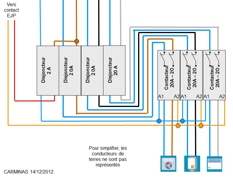

Bonjour à tous, voilà mon souci.
Je suis en triphasé, phase 1 il y a la pompe à chaleur, phase 2 le ballon et phase 3 des radiateurs.
Pour le délestage, je souhaite installer des contacteurs sur chaque phase, comment fait on le branchement ?
Merci pour l'aide que je recevrai.

Bonjour. C'est très simple. Tout d'abord en question 12243 le fonctionnement du système EJP est rappelé.
Edf délivre un contact à fermeture qui permet d'alimenter la bobine d'un contacteur possédant des contacts à ouverture (ils sont fermés au repos).
Il suffit d'alimenter les bobines de trois contacteurs en parallèle et le tour est joué. Mais il y a beaucoup plus simple.
Il suffit d'alimenter la bobine d'un seul contacteur tétrapolaire de bon calibre en aval duquel vous brancherez un DJ entre neutre et phase 1 pour la pompe, un DJ entre neutre et phase 2 pour l'ECS, et un DJ entre neutre et phase 3 pour les radiateurs.
A voir votre distribution, on voit qu'elle n'est pas bien bonne car mal équilibrée. Le chauffage peut être réparti sur les 3 phases, le chauffe-eau idem, il peut fonctionner en tri. La Pac a l'air d'être en monophasé.
Un doute subsiste ; comment faites-vous l'eau chaude pendant la période rouge ?
Conclusion : avant de passer à la réalisation, il faudrait ré-étudier la distribution. Et n'utiliser qu'un seul et unique contacteur.
Voilà donc la réponse à votre question : vous n'avez pas besoin de contacteurs distincts.

Bonsoir
J'ai une petite préférence pour les 3 contacteurs mono, par rapport à un contacteur tri ou tetra.
Cela permet d'avoir une marche forcée indépendante au cas où.

Bonjour, merci pour la réponse.
Pour répondre au doute, je n'ai pas d'eau chaude en heure de pointe, la chauffe se fait entre 1h et 7h.
Le ballon est en monophasé, c'est un système solaire. L'installateur ne m'a pas proposé de le brancher en tri. Les radiateurs sont au nombre de 7 (5 x 1000W + 2 x 500W) et je suis en 18 kVa.
J'ai déjà acheté les contacteurs Legrand "sans marche forcée", je n'ai pas pensé au tétrapolaire.
Si j'ai bien compris, le fil du boitier EDF vient se connecter en A2 sur les 3 contacteurs ?

Bien reçu. Normalement 2 fils sont issus du boitier de commande EDF, et correspondent à un contact à fermeture permettant de commander un contacteur. Ne sachant pas comment est fait le câblage chez vous on ne peut en dire plus. Pour imposer le passage en régime forcé, il suffit de mettre un contact à ouverture en série avec chaque bobine ; mais sans oublier de le fermer une fois la période terminée. De façon que la commande EJP reste active.

Mon installation est ancienne, l'EJP est commandé par un relais récepteur à 2 ordres 175 hz, SHLUMBERGER boitier bleu.
Les contacteurs à brancher sont des Legrand référencés 412524, 25 A type 2 O.

Bien reçu. La commande est du même type que celle de la question précitée traitée il y a quelques jours. Deux questions :
1. La commande EJP a-t-elle déjà fonctionné avec un contacteur présent sur le tableau et actuellement en fonction ?
2. Si la réponse est non, les deux fils du contact arrivent où ?

La commande a déjà fonctionné avec un contacteur.
Merci pour le schéma, par contre je pensais qu'il fallait un disj 2A par contacteur.
Je fais mes modifications ce week-end. Je vous donnerais le résultat.

J'ai suivi le schéma, RAS tout fonctionne et le délestage fonctionne très bien.

Bien reçu. Merci pour votre retour.
Nota : pensez quand même à l'équilibrage. La phase chauffage est à fond à 6 kW, sans possibilité d'extension éventuelle.
