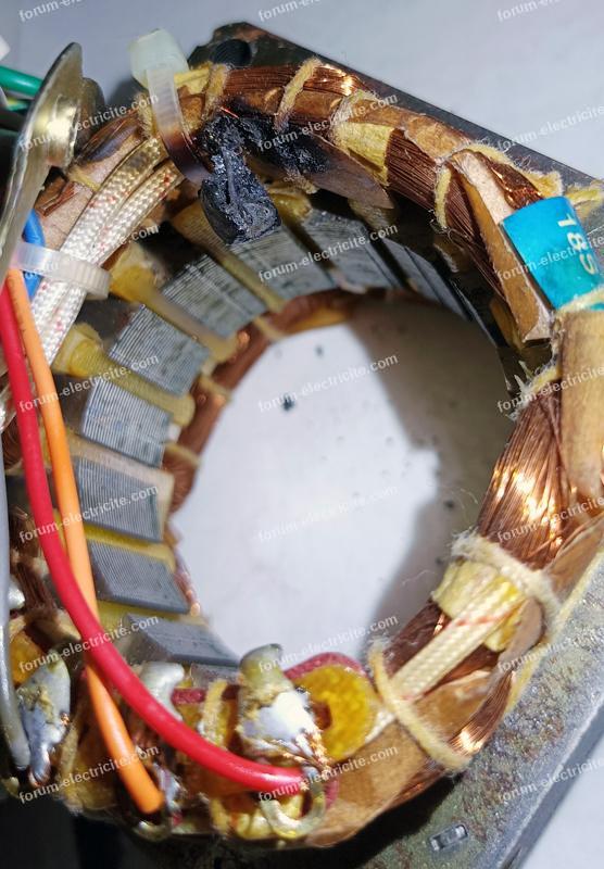

Je viens de découvrir le petit moteur électrique d'un ventilateur sur pied.
Il s'agit du modèle FS40 Bodner & Mann, fonctionnant avec une tension de 230v et une puissance de 55w.
J'ai remarqué qu'un composant posé contre le bobinage a brûlé.
Je l'ai retiré et ai effectué un shunt, puis j'ai réassemblé le minimum nécessaire (l'axe tourne très facilement) pour faire tourner le moteur à vide. Lors d'un essai d'une minute, rien de particulier ne s'est produit, le moteur tourne presque sans bruit.
Ma question : quel est ce composant ?
Comment choisir le modèle adéquat pour le remplacer ?

Bonjour Saxo,
Difficile de préconiser un composant de rechange avec cette définition : "composant cramé".

Ce composant a-t-il une forme initiale repérable ou est-il ressemblant à un blob ?
La photo, prise de loin, ne permet pas d'identifier le composant ; il n'est pas certain que plus près ce serait mieux.
Si le moteur ne fonctionne pas avec le composant grillé, ce pourrait être un thermofusible.

Bonjour les Terriens !
FS40 me disait quelque chose ... et : Panne ventilateur ne démarre pas
La réponse à la question semble être dans le dernier post de cette question.

Pas mal du tout pour avoir retrouvé ce post !
J'avais tapé FS40 en mot de recherche mais sans plus...
Je lirai la discussion complète. En tout cas le composant est bien visible, et pas cramé celui-là ! Identification plus facile.
