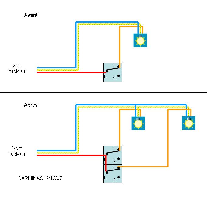

Bonjour, je voudrais remplacer un interrupteur simple par un double, pour commander une deuxième lampe.
L'interrupteur existant est monté sur câble (+) rouge.
Donc, une fois l'interrupteur enlevé, je vois deux fils sortant, de même couleur, l'un porteur de courant et l'autre non. Jusque là, c'est normal !
A partir de là, je voudrais monter un interrupteur double pour commander le circuit existant et une autre ampoule que je veux fixer pas loin.
Merci de me dire si possible.
Solution et astuces des bricoleurs 1
Remplacer un interrupteur simple par un double
Voici le schéma de principe :
Solution et astuces des bricoleurs 2
J'avais mal lu votre question et en réponse 1, je vous ai donné un schéma pour un va et vient alors que vous vouliez un double allumage.
Voici donc le bon schéma :
