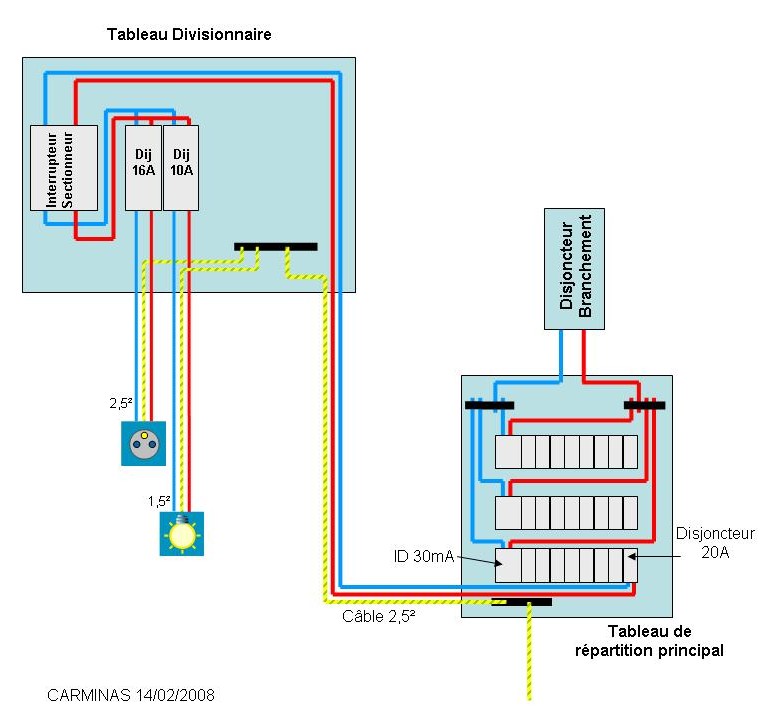

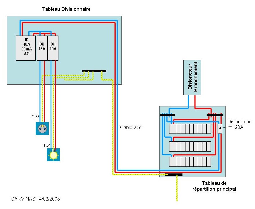

Bonjour, je souhaite installer quelques prises électriques ainsi qu'un point éclairage dans mon garage qui est à environ 20 mètres de la maison et de mon tableau. Puis-je tirer un câble 3 * 2.5² depuis un 20A en départ de mon tableau, puis refaire un tableau dans mon garage avec en début de ligne un différentiel 30 mA tiré sur ce disjoncteur. Sur ces 20 mètres, le câble passera le long d'un mur dans du tube IRL. Ma question est : est-ce que tout ceci est conforme aux normes actuelles ?

Pour compléter celle-ci, vous pouvez éventuellement faire plus économique en laissant tomber le tableau divisionnaire dans le garage et en tirant directement un circuit prises 2,5² et un circuit éclairage 1,5² depuis le tableau principal. Voire un seul circuit prises avec un éclairage qui se branche sur une des prises.
Si vous gardez votre idée de tableau dans le garage, il peut être judicieux d'augmenter la section du câble de liaison et sa protection(4² 25A ou 6² 32A) pour prévoir une éventuelle extension de votre installation : chauffage, circuit congélateur...
Je vous rappelle également qu'en extérieur, même passé sous tube IRL, il faut du câble rigide noir type R2V (le tube est dailleurs facultatif, mais vous pouvez le garder pour des raisons d'esthétique au moins dans les longues parties rectilignes).

Penser à rajouter un interrupteur de coupure (32A) à votre tableau de maison pour une question de sécurité vis à vis du câble que vous allez passer à l'extérieur jusqu'à votre grange; comme ça vous pouvez couper à tout moment votre grange sans couper l'alimentation génénale de la maison. sandy76

Pour être aux normes vous pouvez partir de votre 20A avec du 2.5, et dans votre garage mettez un 10A 300mA et un 16A 30mA, mais pour un garage ça fait cher.
