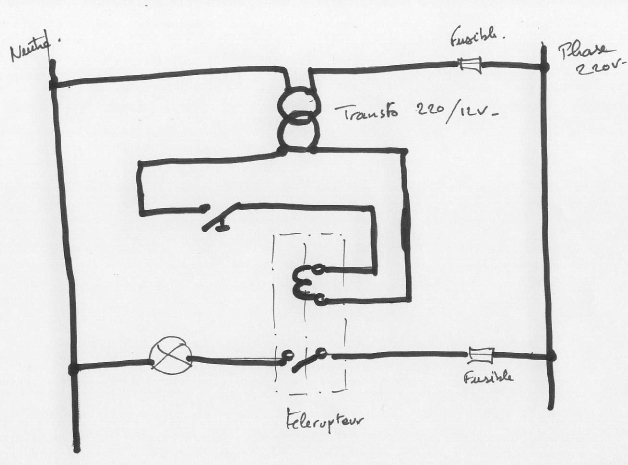

Je désirerais brancher un télérupteur en 12V. Le circuit de commande est 12V et le circuit d'éclairage en 220V. Je voudrais, si possible, un schéma de branchement. D'avance merci.

Bonjour !
+12V-----boutons poussoirs------A1 du télérupteur,
puis en sortant A2 du télérupteur------au -12V !
ensuite prenez le ou les contacts du télérupteur pour commander votre éclairage ! Phase(230V)--------contact du télérupteur------lampe------Neutre
HVS
HVS
