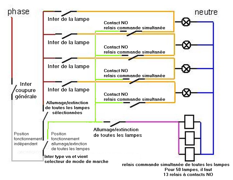

J'ai réalisé un mur lumineux avec 55 ampoules bulbes. Pour pouvoir les contrôler individuellement, j'ai créé une plaque avec 55 interrupteurs. En amont de cette plaque, j'ai mis un bouton d'arrêt d'urgence qui me permet d'éteindre toutes les ampoules d'un seul coup, sans avoir à manipuler les 55 interrupteurs.
C'est là que tout se corse. Je souhaite également pouvoir allumer les 55 ampoules simultanément quelle que soit la position des interrupteurs. J'ai donc rajouté un second bouton d'arrêt d'urgence qui se connecte directement aux ampoules quelle que soit la position des interrupteurs. Le problème, c'est que même quand le bouton d'arrêt d'urgence est en position éteinte, dès que j'actionne un des 55 interrupteurs celui-ci reconnecte tous les autres et les 55 lumières s'allument ensemble, car tous mes câbles vont sur des sucres connectés entre eux dans une boîte de dérivation.
Je souhaiterais savoir s'il existe des interrupteurs avec plusieurs dizaines de sorties indépendantes, ainsi quand cet interrupteur serait fermé les circuits de chaque lampe seraient séparés les uns des autres. Peut-être y a-t-il d'autres solutions, merci pour votre aide.

Puisqu'il s'agit de luminaire, vous pourriez faire fonctionner vos lampes en courant continu, OK ? Donc, en sortie de ligne, vous pourriez mettre un pont de diode redresseur (ou Pont de Graetz) qui vous tranformera le courant alternatif en courant continu; ensuite en série avec chaque lampe, vous insérez une diode qui évitera les rebouclages, donc vous pourrez réaliser toutes vos combinaisons possibles ; cependant, prenez des composant appropriés aux intensités nécessaires et pensez au radiateurs pour dissiper la chaleur.

Réponse Forum 2
Contrôler 55 ampoules avec un seul interrupteur
Bonjour, amusante votre question ! A part installer un relais par point lumineux, je ne vois pas de solution. Il existe des relais 12 volts à 6 contacts (ce qui vous limiterait le nombre). A rechercher. Bon courage BB 09/03/08
