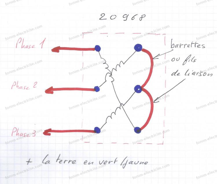

Merci mais s’il le faut, je peux enlever les fils et remettre à neuf.
Le moteur entraine juste une courroie qui fera monter le pont dans mon garage.
Il suffit juste de me dire comment câbler les fils svp ?
Sachant que j’ai une arrivée en triphasé sans neutre.

Il y a un tableau effectivement où j’avais mon ancien moteur qui était connecté.
J’ai oublié de vous le spécifier.
C’est juste un changement de moteur que je fais, rien de plus, donc l’alimentation se fera du tableau avec toutes les sécurités nécessaires.
Je n’ai pas de photos mais je pourrais en mettre une demain.
Mais vu qu’il y a 6 fils sur ce nouveau moteur je ne sais pas comment le brancher vu que j’ai juste 3 connecteurs au niveau du tableau, donc les 3 phases.

OK. Faites les photos. Il faudra enlever les 6 fils, en mettre 3, et coupler le stator en étoile. Avec une chance sur deux que le moteur tourne dans le bon sens.
Mais s'il y avait 6 fils c'est peut-être que ce moteur était branché sur un réseau 127/220 V avec un démarreur étoile triangle. Essayez de voir l'historique de ce moteur.

Est-ce que si je relie les 3 fils du haut ensemble au lieu de tout débrancher et mettre dès barrettes c’est faisable ?

Re. Le plus simple est d'enlever le câble 6 conducteurs, et suivant la distance, vous utilisez un câble à 5 conducteurs de 1,5 ou 2,5 mm².
Vous reliez les bornes de droite ensemble, avec des barrettes si vous les avez ou avec 2 conducteurs.
Ne bricolez pas. En résumé, nouveau câble et barrettes.
