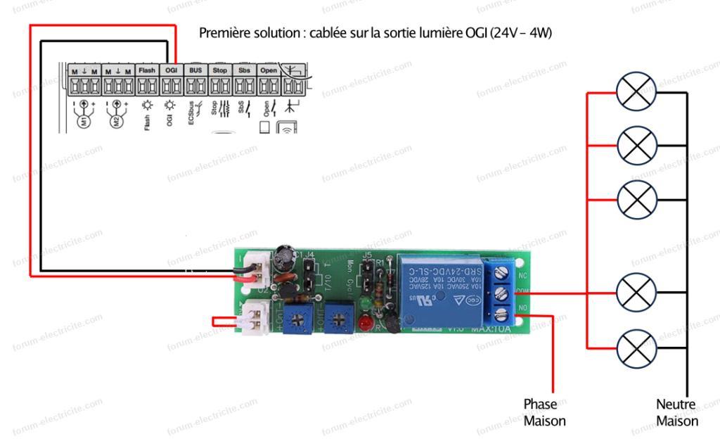

Je vais installer une motorisation de portail Nice modèle Maestro 200.
Dessus j'ai contact nommé OGI et, après avoir eu Nice au téléphone, il s'agit d'un contact de 24V-4W faisant clignoter une lumière en plus du flash.
Qui pourrait me dire si ce que je veux faire serait possible.
Utiliser le contact OGI, avec un relais temporisé 24V-230V (afin de garder le contact vu que l'OGI est à clignotement) accouplé je pense à un relais de puissance, pour me permettre de commander des éclairages style lampadaire (X5) en LED.
Merci pour vos retours, vos aides et pourquoi pas vos schémas de câblages.

Au niveau électrique le schéma semble correct à part qu'il faudrait une liaison entre A1 et Y1 (borne de démarrage de la tempo).
Je suppose que BP désigne un interrupteur de forçage et non réellement un bouton poussoir dont l'action est fugitive.
Au niveau du fonctionnement cela ne répondra sans doute pas à vos attentes.
Au niveau des appareils utilisés le constructeur ne paraît pas d'accord avec votre schéma.
Avec la tempo choisie et le montage vous ne pourrez que réduire le temps d'allumage prévu dans l'automate (60s). La tempo est alimentée par les bornes OGI et celles-ci ne sont sous tension que max 60s donc après max 60s l'alimentation de la tempo se coupe et la lumière aussi ! Je suppose que vous désirez maintenir l'éclairage pendant plus de 60s.
Le constructeur, dans la notice (que je joins) indique que son appareil si alimenté en basse tension (de sécurité) n'est pas prévu pour commuter des charges en 230V et vice versa. Il semble qu'il n'y ait pas d'isolation galvanique ou que celle-ci ne soit pas suffisante entre l'alimentation de l'appareil et les sorties.
Il conviendrait de choisir un autre modèle de temporisation : pas temporisée à la mise sous tension mais temporisée à la mise hors tension.
Une solution : une minuterie d'escalier alimentée en 230V le bouton poussoir est remplacé par le contact NO (prévus pour 230V) d'un micro-relais 24V connecté sur la sortie OGI.
Étant donnée la puissance assez faible des luminaires Led il n'est peut-être pas obligatoire de placer un contacteur de puissance. Les lampes de nombreuses cages d'escalier sont commandées directement par le contact de la minuterie.

Bonjour Martien-071,
J'ai épluché pas mal de forum mais la seule pertinente reste cette dernière réponse qui semble très terre à terre.
Je suis hélas dans le même cas que Julivier, j'ai fait plein de schéma dans tous les sens mais effectivement j'en arrive à la même conclusion.
La sortie OGI n'est pilotée que pendant 60s.
Saurais-tu détailler avec un schéma tes dernières explications STP ?

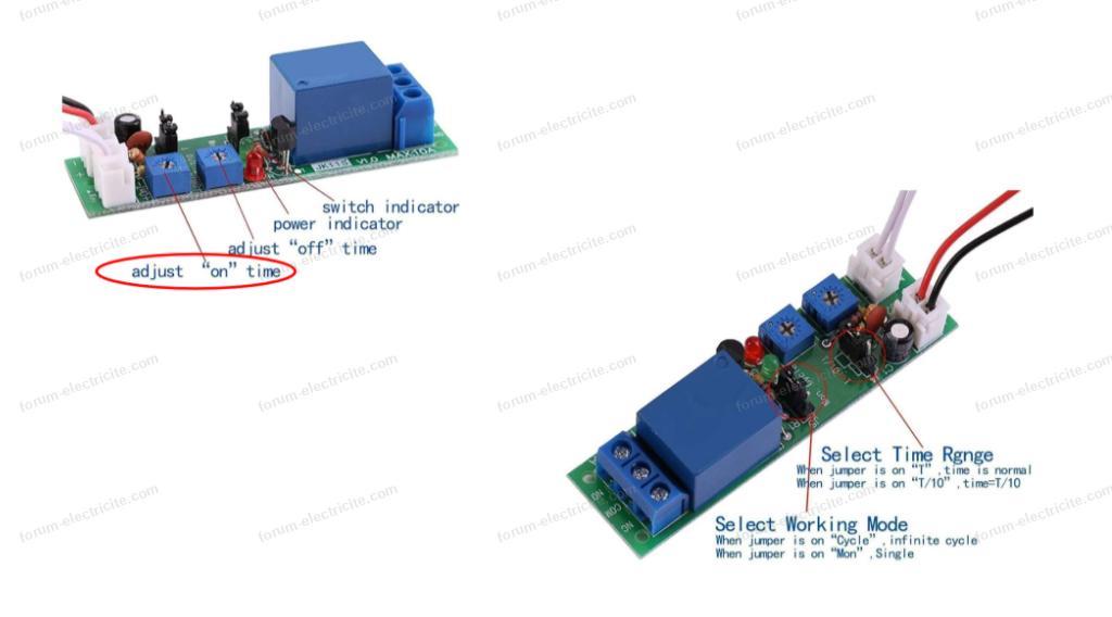

Pour info, voici le dernier schéma que j'avais en tête avec une relais temporisé 24v pris sur Amazon que j'ai déjà éprouvé pour d'autres applications.
Merci par avance pour ta réponse.
