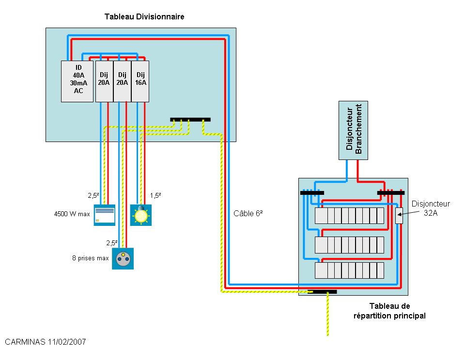

Bonjour à tous, je souhaite alimenter mon garage en électricité (situé à 20 mètres de la maison), qui comprendra 3 points lumineux et 5 ou 6 prises de courant de 16A.
Quelle section de câbles dois-je prévoir : 2,5 mm² ou 4mm² ?

Vous pouvez simplement ne passer que des fils, les trois couleurs bien sûr bleu rouge et vert/jaune, dans une gaine specialisée pour être enterrée (les grosse gaines rouge). Elle doit être à 90cm de profondeur, recouverte d'un lit de sable de 20cm et sur le lit de sable un filet rouge pour signaler, puis recouvrir de terre.
Personnellement je mettrais une section de 6mm carré, car qui peut le plus peut le moins, avec une protection de 32A en tête de ligne et un interrupteur différentiel de 40A / 30mA en tête de mon tableau dans le garage.

Mettez du 6 m2 sous une gaine de 32 ICT à la profondeur d'un coup de pioche pour l'enterrer puis un interrupteur et non pas un disjoncteur, de coupure 40 ampères pour protéger votre câble du départ de tableau.
Attention, alimentez votre interrupteur en amont, depuis la sortie de votre disjonteur EDF, ce qui aura pour effet de pouvoir couper le garage sans couper la maison. Une fois le câble dans votre garage, un tableau étanche, un interrupteur différentiel de 40 ampères en tête, où le câble 6mm2 vient se raccorder en amont ; en sortie de ce différentiel, un jeu de barre neutre et phase et des disjoncteurs de protection correspondants à votre besoin
10 A pour les points lumineux (PL) et 10 ou 16A pour les prises (PC) suivant section du fil.

Pour le fouille, 60 cm suffisent si il n'y a pas de passage de véhicule sur la tranchée. Pour le reste, c'est OK : lit de sable et surtout filet rouge.
6² en 32A c'est tout bon.
