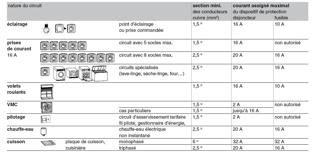

Comment choisir la section des conducteurs dans une installation électrique et quels calibres faut-il choisir pour l'appareillage de protection ?
Conseil Réparation 1 Électricité
Section des fils dans installation électrique
1.5mm2 pour 10ampères : éclairage
2.5mm2 pour 16ampères : prises
4.0mm2 pour 20ampères : chauffe eau, chaudière
6.0mm2 pour 32ampères : four, plaques cuisson
Conseil Réparation 2 Électricité
Je suis d'accord avec la réponse précédente Norme NF C 15-100. Mais ne pas oublier qu'il faut utiliser du câble rigide.
Conseil Réparation 3 Électricité
Non, le chauffe-eau électrique câblage en 2,5 mm², différentiel 30 mA type AC, nouvelle norme NF C 15-100.
Conseil Réparation 4 Électricité
Selon la nouvelle norme NF C 15-100 :
- Circuit éclairage : 1,5 mm² et 8 points d'éclairage maximum par circuit
- Circuit de prises : 1,5 mm² mais 5 prises maximum et obligatoirement 1 disjoncteur 16 A ou alors 2,5 mm² et 8 prises maximum avec fusible 16A ou disjoncteur 20A
- Circuits pour chauffe-eau et électroménager (lave-linge, sèche-linge, lave-vaisselle, frigo, y compris four) : 2,5 mm², chaque circuit est indépendant (1 seule prise) avec fusible 16A ou disjoncteur 20A
- Circuit spécifique pour plaque cuisson ou cuisinière : 6 mm² et fusible ou disjoncteur 32A
- Circuits de chauffage : section selon la puissance raccordée (de 1,5 à 6 mm²)
Le 4 mm² n'est presque plus utilisé (hormis les circuits de chauffage électrique).
Conseil Réparation 5 Électricité
Petite précision : circuit de prise en section 1,5 mm² pour 5 prises OK, mais disjoncteur de 10A et non de 16A, tout cela si vous avez le label Promotelec. Sinon circuit de prise en 2,5 mm² pour 8 prises avec disjoncteur de 16A ou porte-fusible de 20A, si vous n'avez pas souscrit au label.
Conseil Réparation 6 Électricité
Le circuit 5 PC avec 1.5 est un circuit spécifique, il ne peut ny en avoir qu'un dans la maison. Petit cadeau fait aux allemands, de même que l'autorisation de positionner 1 cumulus au-dessus de la baignoire si le branchement n'est pas dans le volume de protection. Super le progrès, surtout quand il favorise le portefeuille des usines des majors
