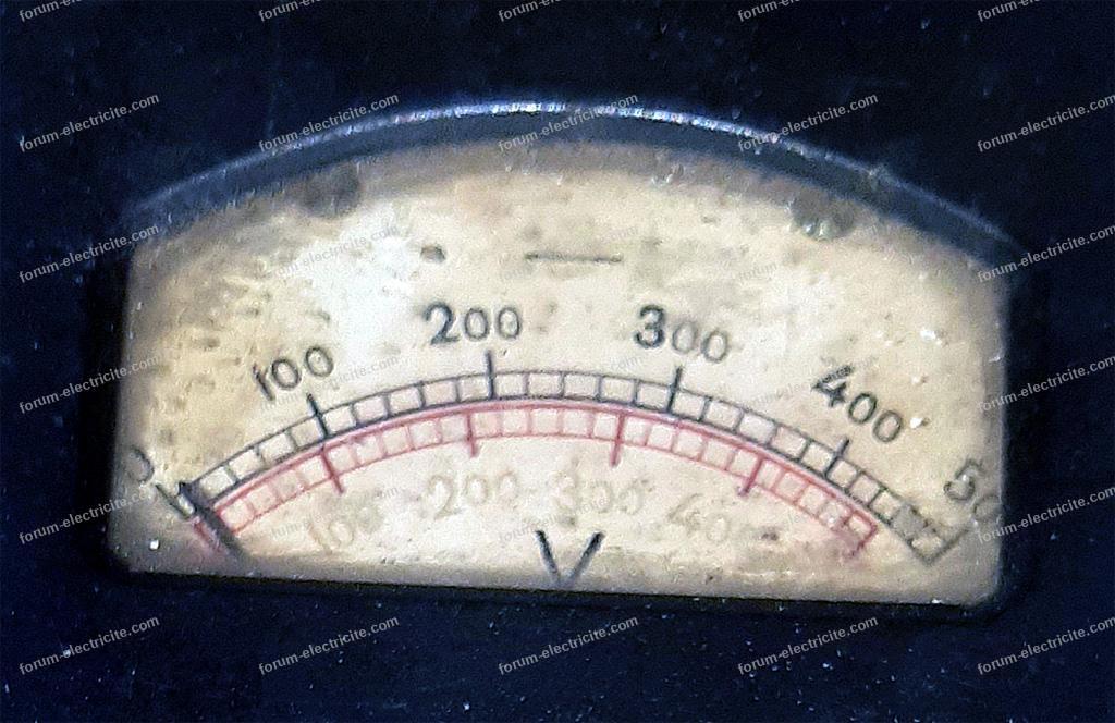

Re. Il faudrait faire un gros plan très net sur le cadran pour voir les symboles. Est-ce un ferromagnétique (alternatif et continu) ? Un magnétoélectrique (pour le continu) ? Un magnétoélectrique à redresseur pour l'alternatif sinusoïdal ?
Vous essayez de voir en lorgnant au niveau de l'aiguille si vous apercevez un cadre mobile ou non.

Bonjour Patrick. Télé expertise.
Le cadran montre deux échelles, une noire et une rouge. On peut penser qu'il s'agirait de calibres alternatif et continu.
L'absence de polarité sur les pointes de touche pourrait signifier que le voltmètre n'est pas polarisé.
On pourrait en déduire qu'il pourrait s'agir d'un appareil ferromagnétique. On ne retrouve pas le symbole sur le cadran.
Le problème est qu'un appareil ferromagnétique n'a pas de graduations distinctes pour le continu et l'alternatif. Il faudrait donc que l'opérateur sache s'il mesure des tensions batteries (échelle noire) ou le secteur (échelle rouge).
Il demeure donc une incertitude, peut-être liée à l'ancienneté de l'appareil avec une construction basique.
Il faudrait démonter et voir ce qu'il y a à l'intérieur.
Sachant que c'est un appareil de terrain, on pourrait penser que l'équipage mobile est de type ferromagnétique, moins fragile qu'un équipage magnétoélectrique.
On peut aussi connecter l'appareil sur une source de tension connue (le secteur) et voir comment l'aiguille arrive à l'équilibre ; si elle oscille légèrement, on opte encore une fois pour un équipage mobile ferromagnétique. A noter que dans ce cas, la déviation est proportionnelle à la valeur efficace de la grandeur.
Conclusion : forte probabilité que le voltmètre soit de type ferromagnétique. Classe d'incertitude de quelques % ce qui est énorme de nos jours. Appareil de contrôle global de terrain, pas pour effectuer des mesures fines.

Re. C'est mieux. On distingue le signe alternatif, on se demande pourquoi il y a les deux échelles.
La résistance interne est de 130 000 ohms (mais le 1 est pâle), ce qui ramené au volt ferait une résistance spécifique de 260 ohms / V, ce qui est très peu, mais possible pour un appareil de cet âge.
Essayez de voir s'il n'y a pas un cadre mobile ; par comparaison avec un voltmètre moderne, voyez s'il fonctionne plus ou moins bien.
Il faudrait ouvrir par curiosité. Si c'est un appareil alternatif autre que ferromagnétique on pourrait trouver quelques éléments autour du cadre mobile s'il y en a un, dont un redresseur au sélénium.
A suivre.

Je pense qu'il s'agit d'un "piqueur" un voltmètre de contrôle portatif.
Cet appareil était employé par les techniciens de maintenance de la SNCF - RATP. - EDF... d'autres entreprises de travaux publics, comme Verger Delporte (La V D) pour les anciens.
Vous remarquerez la consistance des poignées qui sont en Bakélite.
Par contre il lui manque son étui en cuir pour le transport à la ceinture, disons en bref que c'est l'ancêtre du contrôleur de tension de nos jours.
Espérant vous avoir renseigné positivement. V D
