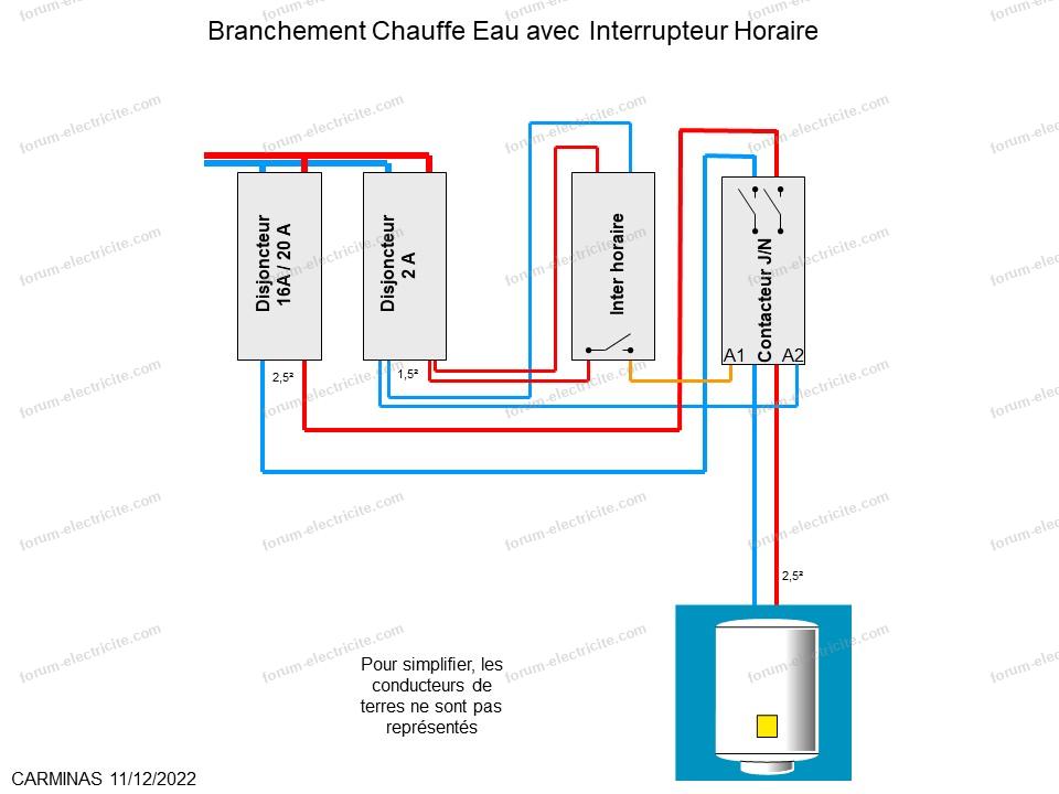

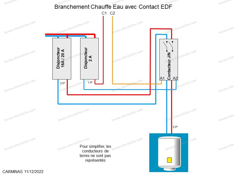

Mon chauffe-eau électrique est branché directement au tableau électrique.
Il m'est donc impossible d'installer un programmateur mécanique.
Comment puis-je faire pour que le chauffe-eau se déclenche uniquement pendant les heures creuses ?
Si je déconnecte le disjoncteur dédié tous les jours, est-ce que cela aura un impact sur le matériel, le tableau ou autre ?

Bonjour NoelleM. Avez vous souscrit un contrat HP / HC ? Si non, le montage n'a pas d'intérêt, et vice versa. Cordialement.
