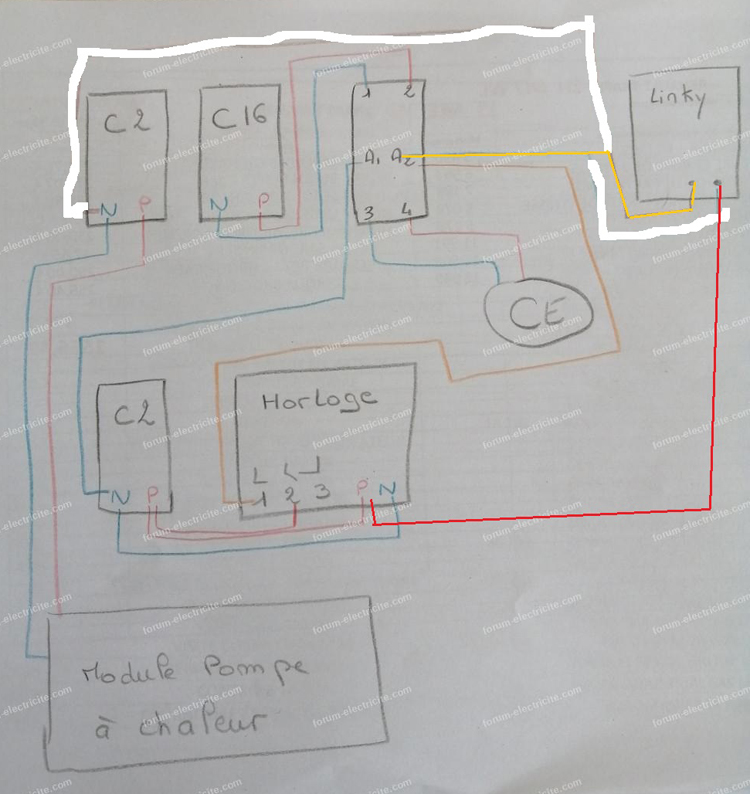

Je viens d'acheter une maison et voulant savoir à quoi était reliée l'horloge, je m'aperçois que le chauffe eau est branché dessus en plus du contacteur jour nuit.
Voulant comprendre les branchements, voir si c'était bien utile, je vois que c'est un peu complexe et doute sur les branchements.
J'aurais donc besoin de vos lumières pour voir si c'est OK.
Voici l'horloge installée et le schéma que j'ai fait.
Merci pour vos retours.

Plusieurs remarques :
1/ L'horloge est raccordée en parallèle du contact du Linky.
Donc c'est pour mettre en route le chauffe eau à des heures en plus de celles du Linky.
2/ Le fil raccordé à gauche sur le Linky devrait être sur l'autre disjoncteur 2A.
3/ Le contact du Linky coupe le neutre et pas la phase comme c'est l'usage.

Bonjour CMT et merci pour ce retour.
J'avais peur que les modifs soient plus importante, du coup je vais pouvoir le faire sinon j'aurai fait appel à un pro.
Mais pour le coup ça veut dire que le chauffe eau se coupe quand même en heure creuse ou pas si ça coupe le neutre ?

Tel que c'est fait cela fonctionne, c'est juste pas dans les règles de l'art et de sécurité.
En résumé le chauffe-eau fonctionne pendant les heures heure pleines programmées sur l'horloge et pendant les heures creuses.

Ah OK.
Je ferai la modifs demain.
