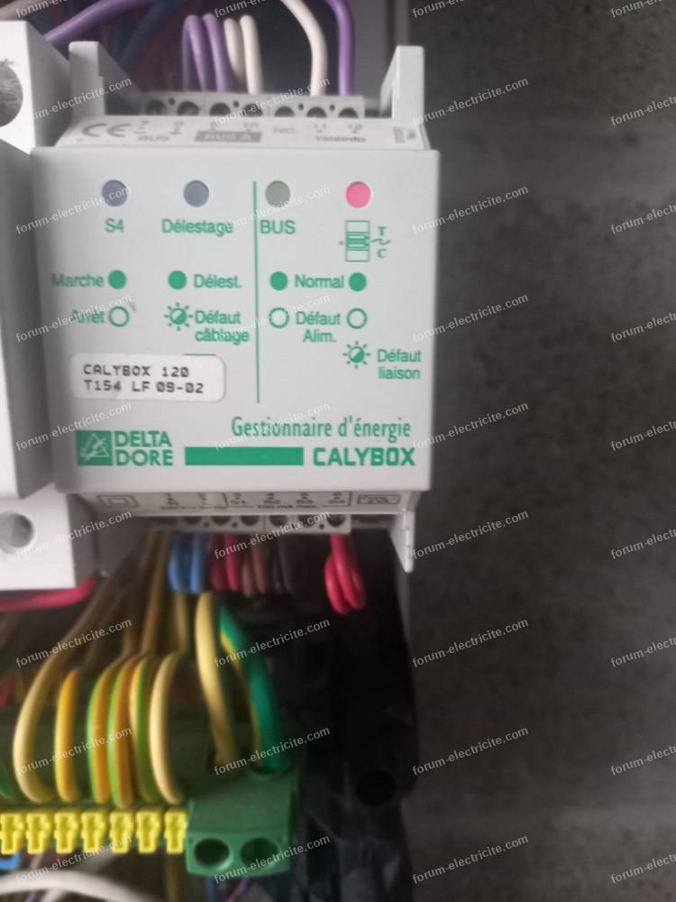

Le contacteur du chauffe-eau est alimenté en permanence, alors que le contact sec du compteur Linky est ouvert.
Le voyant TC du gestionnaire d'énergie est allumé.
Est-ce que le branchement est correct ?
Je voudrais savoir comment le brancher en mode jour-nuit.

Bonjour Juliapau,
Ce chauffe-eau est-il installé depuis peu ?
En effet, la commande HC par le contact du Linky ou par le gestionnaire d'énergie ne nécessitent pas les mêmes branchements.

Vous ne montrez pas le câblage du circuit de commande du contacteur, donc difficile de vous dire si celui-ci est correct ou non et s'il passe par le gestionnaire d'énergie (sortie S4).
Si le câblage est correct, il faut également s'assurer dans le paramétrage du Calybox que la sortie S4 est bien paramétrée pour l'ECS.
