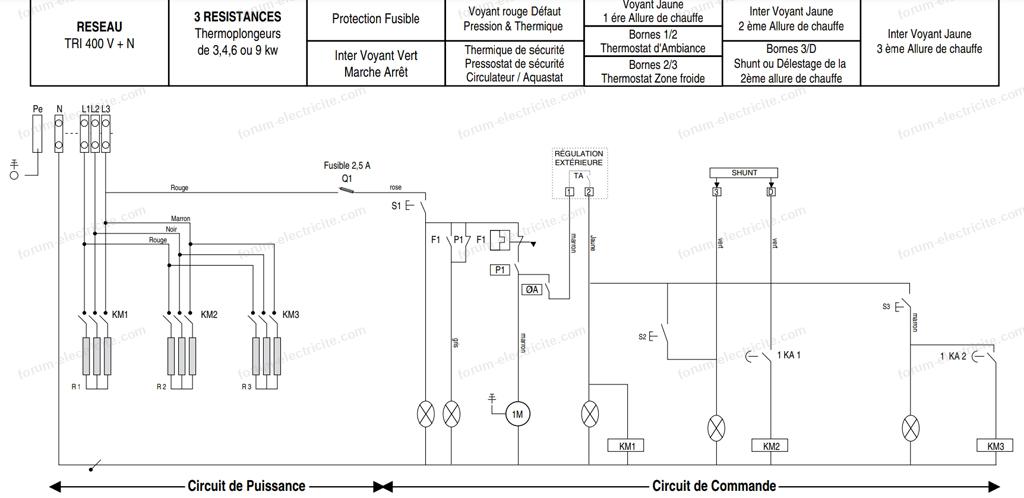

La chaudière Gretel des CSV 24 a été installée chez mon oncle et il semble qu'elle soit surdimensionnée par rapport à sa maison. Bien que moyennement isolée, sa maison dispose d'un poêle avec lequel il se chauffe complètement, et en plus, il ne chauffe pas toutes les pièces.
Je souhaiterais savoir s'il est possible de débrancher une partie des thermoplongeurs de chaque résistance pour diminuer la puissance de chauffe, sans risque pour les thermoplongeurs et sans que la chaudière se mette en sécurité.
Je vous joins les schémas électriques de la chaudière ainsi qu'une photo de celle-ci.
Je crois qu'elle dispose de quatre résistances, chacune ayant trois thermoplongeurs.
Je vous remercie par avance pour votre réponse.

Bonjour B,
On ne connait pas cette chaudière de même que la signification des CSV 24.
La chaudière ayant été installée, pourquoi votre oncle ne fait-il pas intervenir l'installateur, normalement apte à régler la puissance de chauffe ?
Toujours est-il qu'installer une chaudière électrique n'est pas le meilleur choix économique.
Pour diminuer la puissance de chauffe, il suffit de régler la température de consigne à une valeur inférieure sans avoir à débrancher quoi que ce soit.

Non pour diminuer la puissance de chauffe il ne suffit pas de diminuer la température de consigne.
Les résistances fonctionnent en tout ou rien et non avec un triac.
La puissances de chauffe est de 7.5 + 7.5 + 6 + 6...
Ma question est : peut-on débrancher certains des thermoplongeurs de chaque résistance...

05 novembre 2024 à 14:21
Ici il y a des contacteurs.
Sur le schéma, on voit trois groupes de 3 résistances chacun commuté par un contacteur. On voit aussi qu'il y a trois allures de chauffe. Pourquoi ne pas sélectionner seulement la première allure de chauffe ?
Pour le bon équilibrage des intensités chaque élément chauffant doit rester triphasé.
Chaudière gretel dcsv thermoplongeur et résistance
Citation :Oui, cela on le savait, il en est de même de tous les radiateurs électriques. Pour ces derniers, la commutation tout ou rien est le fait de triacs, la régulation de température étant à bande proportionnelle.
