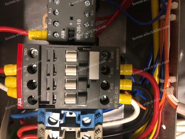

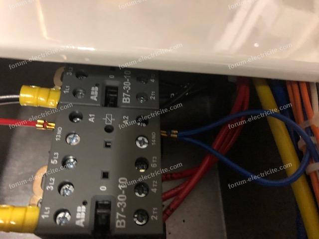

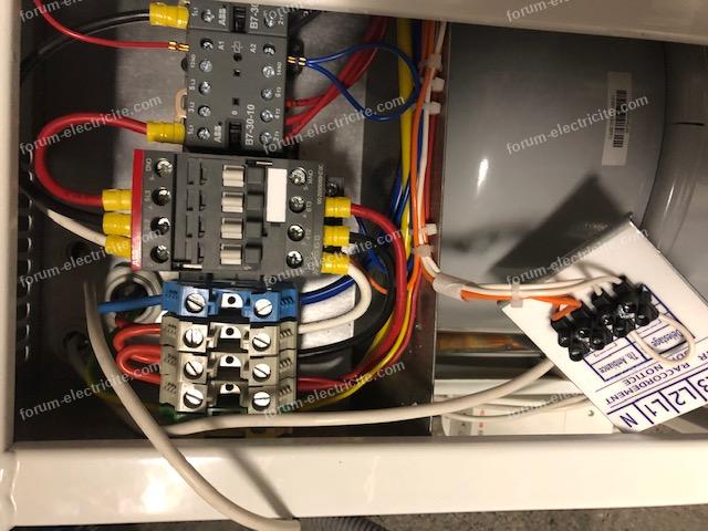

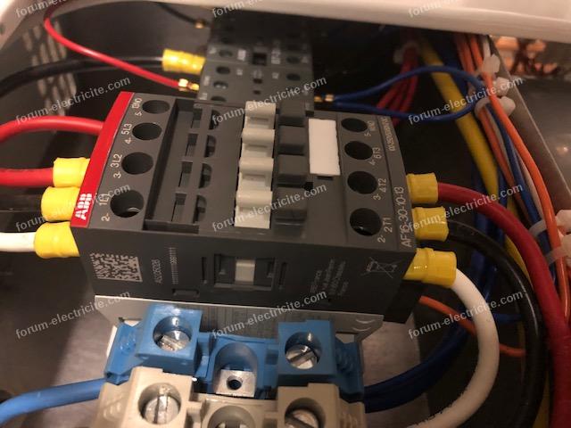

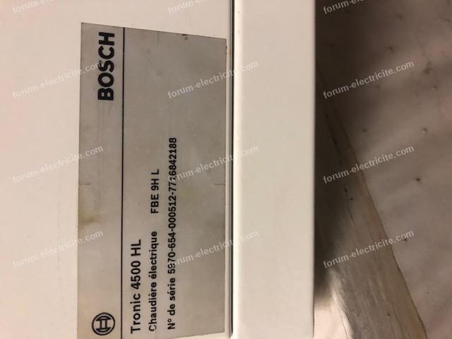

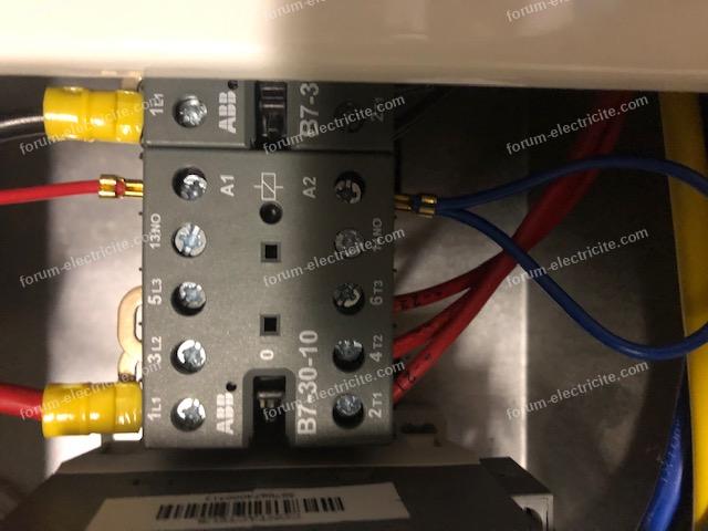

J'ai une chaudière Bosch tronic 4500H qui a seulement 1 an et fonctionnait très bien, et cet hiver lorsque j'ai voulu la démarrer elle fait disjoncter le général de l'appartement.
Le circulateur doit, je pense être hors de cause car je l'entend tourner.
C'est lorsque je tourne le thermostat, il y a un contacteur qui colle et fait disjoncter.
Si vous avez une idée de la cause.

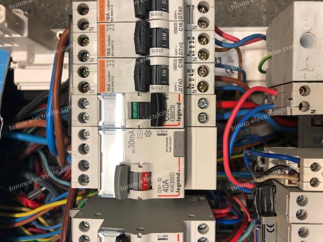

Il s’agit d'une chaudière tout électrique, il est possible que l'une des résistances présente un défaut d'isolement et provoque le déclenchement du différentiel.

Cherchez le court-circuit, débranchez la ou les résistances.

A mon avis c'est plus un défaut d'isolement qu'un court-circuit pour faire tomber un différentiel.
Donc il faut changer la résistance qui est défectueuse.

Bon ben panne trouvée !! Court-circuit au niveau de la résistance blindée inox....
Je n'ai plus qu'à me battre avec le SAV Bosch pour prendre en garantie !!! chaudière moins d'un an !!! je ne comprends pas...

Et bien voilà, y a plus qu'à changer la résistance faites jouer la garantie elle doit être garantie 2 ans.
Remettez comme c'était, faites venir le SAV.
Faites jouer la garantie.
