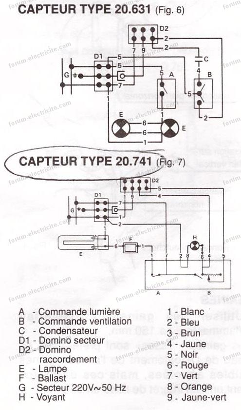

Je sollicite votre aide pour le changement d'un variateur sur une hotte aspirante de cuisine.
Cette hotte se compose d'un capteur au dessus des feux de cuisson dans lequel se trouve le variateur et d'un extracteur dans les combes. L'extracteur comporte deux moteur de 75 W chacun.
Le variateur ne fonctionne plus, il est détruit par l'accumulation de graisse de cuisine.
Je souhaite mettre un variateur neuf déporté (fixé à l'extérieur du capteur).
Voici mon problème : quel type de variateur choisir et comment réaliser le branchement ?
Vous trouverez ci-joint le schéma de câblage du moteur et du variateur.
Merci pour vos réponses.

Pour le variateur, je pensais acheter un variateur de lampe halogène.
Est-ce compatible avec les moteurs électriques ?
Autre question : sur le variateur, il y a 3 fils (phase, neutre, terre).
Sur mon câble qui alimente le moteur j'ai 4 fils (phase, neutre, terre, condensateur).
Comment brancher tout ceci ?

Bonjour. Pas très simple. On reconnait l'interrupteur de mise en service des moteurs, et à sa droite une résistance variable symbolisant le variateur.
Pourriez vous expliquer ce qui se passe quand vous actionnez cet interrupteur, puis le variateur ? Les deux moteurs semblent fonctionner en même temps, les deux à vitesse réglable simultanément par le variateur.
Un variateur pour lampe à incandescence pourrait convenir, sachant qu'il est en série avec la charge, lampe ou moteur.
Ne pouvez-vous pas nettoyer le boitier de commande, même en y passant du temps ?
Les numéros repères ne correspondent pas entre le domino boitier et le domino moteur.

Bonsoir, merci pour votre intervention.
Sur mon matériel, il n'y a pas d'interrupteur avant le variateur (contrairement au schéma).
Quand le curseur du variateur est au minimum les moteurs sont arrêtés. Dès que je déplace le curseur le voyant s'allume et les moteurs se lancent avec plus ou moins de vitesse selon la position du curseur. Pour stopper la hotte il suffit de remettre le curseur au minimum.
Depuis quelques temps le fonctionnement devient défectueux. Même en mettant le curseur à fond, les moteurs ont de la difficulté à se lancer, maintenant ils ne se lancent plus du tout.
Le positionnement du variateur ne me semble pas très pertinent, il est placé juste au dessus des vapeurs de cuissons, et une partie des vapeurs passent par le variateur, ce qui entraîne son encrassement. Je ne suis pas persuadé que l'accumulation de graisse et l'électricité fasse bon ménage. Il n'est pas accessible pour un nettoyage régulier, il faut tout démonter. Vu son état je ne crois pas qu'il soit récupérable (cf photo ci-jointe).
Mon idée, c'est de mettre un variateur neuf sur l'habillage externe, et de boucher l'emplacement du variateur par un cp.
Mon souci c'est de trouver un variateur adapté pour les moteurs et d'effectuer les branchements. En sortie moteur j'ai 4 fils ????.

Suite à vos conseils, j'ai recherché une pièce de rechange.
La recherche a été infructueuse.
J'ai fais l'essai de brancher le moteur en tout ou rien.
Bon ça fonctionne. Un peu bruyant bien sûr car il fonctionne toujours à fond.
Sur la doc fournie, il y a un plan de branchement pour un capteur à deux vitesses (capteur type 20.631).
Pour la vitesse lente il y ajout d'une résistance ou d'un condensateur.
Le montage me parait assez simple.
En revanche, je ne sais pas quel type de résistance ou condensateur à mettre.
Avez-vous une idée ?

Le potentiomètre rond est en // avec le linéaire.
Son rôle est d'ajuster la "valeur max du linéaire" en position vitesse mini (forte résistance).
Sans lui, le moteur pourrait s'arrêter ou ne pas démarrer en position mini.
Les condos étant en général increvables (du moins ceux de cette techno), il reste à espérer que le problème vienne du diac ou du triac.
Si vous avez une lampe halogène avec variateur, vous pouvez tenter de lui emprunter l'un ou l'autre de ces éléments pour faire un essai.
Au fait, vérifiez que le diac ne soit pas en court-circuit, sinon le triac pourrait être difficile à déclencher.
M'sieur Vérifiez.
M'sieur Vérifiez.
