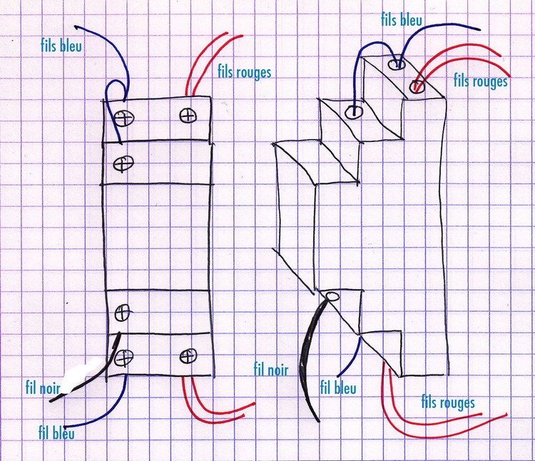

Bonjour, j'ai un télérupteur Hager E520 qui ne marche plus, j'ai acheté un nouveau télérupteur Hager EP 510 l mais il n'y a pas le même nombre de fils.
Sur l'ancien il y a 5 entrées et sur le nouveau il n'y en a que 4 ! C'est l'éclairage de mon garage qui fonctionne avec 4 boutons poussoirs. Quelqu'un aurait-il une solution ? merci !

Bonjour, si vous pouvez mettre une photo de l'ancien télérupteur branché et une du nouveau on vous dira comment et où mettre les fils.

Merci, c'est très clair mais ça ne marche toujours pas et ça fait du bruit.
J'ai remonté l'ancien (silencieux) et je vais essayer de changer des boutons poussoirs et le remonterai avec des neufs...

Bonjour, vous êtes sûr de votre croquis, car ce que je trouve bizarre c'est deux fils rouges en haut et deux fils rouges en bas, en principe en haut (repéré 3) c'est la phase qui vient du disjoncteur ou fusible et en bas (repéré 4) le fil qui va à la lampe, le noir en 5 c'est le retour des poussoirs (phase), le N2 en bas le neutre des lampes et le N1 en haut le neutre qui vient du disjoncteur ou du fusible.
Le bruit c'est la bobine qui est sous tension en permanence donc ce n'est pas bon, soit il y a un poussoir qui reste en contact ou il y a erreur de branchement et le fait de remplacer les poussoirs ne résoudra pas le problème ; re-confirmez moi les couleurs des fils qui vont aux lampes et si c'est bien le fil noir (5) qui revient des poussoirs.
