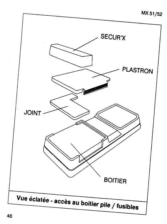

Bonjour, Étant en possession d'un Metrix MX 53, je voudrais savoir comment l'ouvrir afin de pouvoir changer la pile. Bien cordialement

Bonjour. Vu l'âge de l'appareil il s'agit certainement d'un héritage si vous n'avez jamais changé la pile. La notice est disponible sur le net. Pour le démontage, voir le document joint. GL (03/01/11)
Voici le document :
remplacement pile metrix mx53remplacer pile metrix
