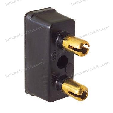

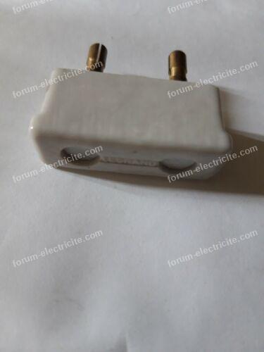

J'essaye de changer un fusible sur ce type de tableau des années 70.
Je ne parviens pas du tout à "ouvrir" le porte fusible.
Quelqu'un peut m'aider ?
Merci à vous.

Bonjour Iagoto3012,
Il faut tirer dessus, en l'attrapant en haut et bas et tirer vers soi.
Ça devrait ressembler aux photos, une fois débranché !
Il faudra songer à remplacer cet équipement un peu dépassé... biggrin

Voici les photos.
porte fusible a broches x mm legrand 206493 pictures l500

Il s’agit de porte fusible Veymont qui s'ouvre comme un tiroir, dedans on y trouve une cartouche fusible.
