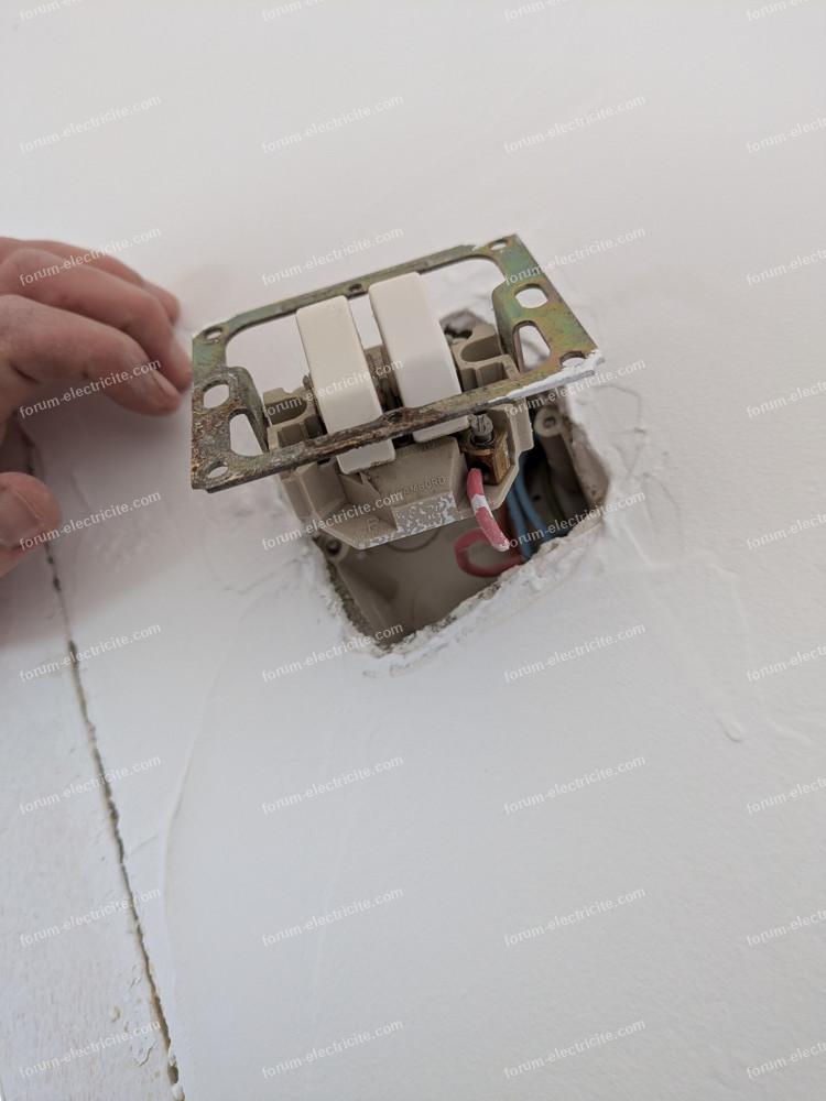

Je suis novice en électricité et je souhaite changer mon double interrupteur Legrand et mettant un Schneider.
L'interrupteur de gauche actionne le plafonnier et celui de droite la prise qui alimente ma hotte.
Comment brancher sur mon double va et vient Schneider ?

Bonjour Laure84,
Vous relevez le schéma de branchement des conducteurs derrière à l'aplomb de chaque levier, droite et gauche.
Il ne semble pas que ce soient des va et vient, il ne semble y avoir que deux bornes par interrupteur.
Vous branchez à l'identique sur le nouvel appareillage, en utilisant la borne commune souvent notée L.
Vous mettez l'autre fil sur une des bornes libres du même circuit (un schéma est en relief sur le plastique).
Révisez le montage simple allumage.
Personne pour vous aider sur place ?
On travaille hors tension, disjoncteur de branchement déclenché.
