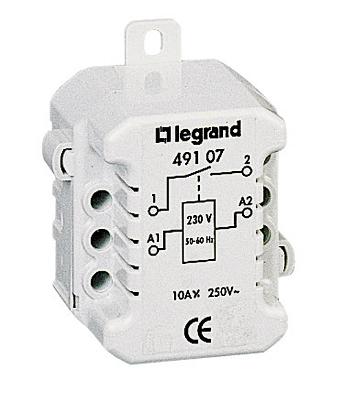

je dois changer un ancien télérupteur Legrand réf 491 07 (des années 1987/88 ? mais la couleur des fils n'a pas été respectée) sur le télérupteur je n'arrive pas à lire le numéro des bornes.
Pouvez-vous m'indiquer comment brancher les fils sur le nouveau modèle 491 07 ?

Bonjour. Vous devez juste repérer les bornes de la bobine et les deux du contact à fermeture. Observation visuelle ou contrôle à l'ohmmètre.
Comment savez vous que ce télérupteur est défectueux ?
