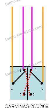

Néophyte en électricité, je cherche une solution pour changer 3 interrupteurs (va-et-vient) dans un couloir.
Il s'agit d'une vieille maison où l'installation (fin des années 70) en a fait "rêver" plus d'un (électriciens pro).
Voilà mon problème : J'ai 3 interrupteurs dans mon couloir. Chacun d'eux allument ou éteignent la lumière. Jusque là...
En démontant l'un d'eux j'ai 4 fils (2 bleus ; un rouge et un de type terre jaune et vert).
Les 2 premiers (bleus) étaient connectés en bas de l'ancien interrupteur. Les 2 autres en haut.
Pour rénover cela j'ai acheté un interrupteur avec 3 entrées (1A ; 1B et L1). Et c'est là que je suis coincé.
J'arrive à éteindre et allumer avec ce nouvel interrupteur, mais les 2 autres ne fonctionnent plus ensemble.
Dans le meilleur des cas, celui que j'ai changé allume bien et l'un des autres fonctionne mais pas le 3ème...
Je suis un peu perdu.
Si quelqu'un peut m'aider svp, ce serait super.

Si les 3 commandes agissaient sur le même éclairage, celui à 4 fils devait être un permutateur.
18 septembre 2019 à 19:42
Conseils pour changer 3 interrupteurs
Celui du milieu est un permutateur.
Si vous n'en trouvez pas vous pouvez le remplacer par un double va et vient qu'il faudra raccorder d'une façon spécifique.
Schéma électrique permutateur

Est-ce à dire que ce que j'ai acheté (en bas) pour celui du milieu n'est pas bon ?
Je dois donc essayer de trouver un permutateur pour que cela fonctionne.
A défaut un double va et vient ou encore un va et vient double ?
Et, a priori ce n'est pas la même chose, mais encore une fois je n'y connais pas grand chose...
