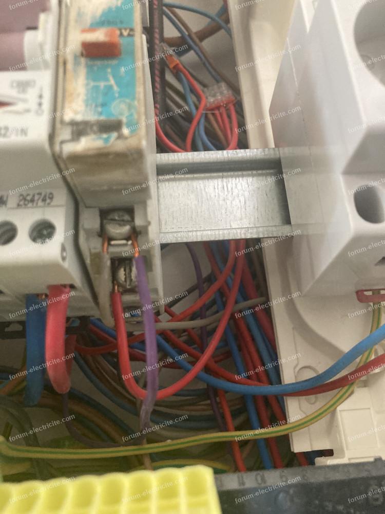

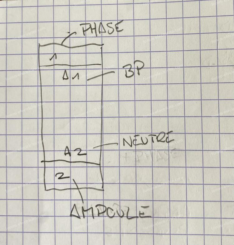

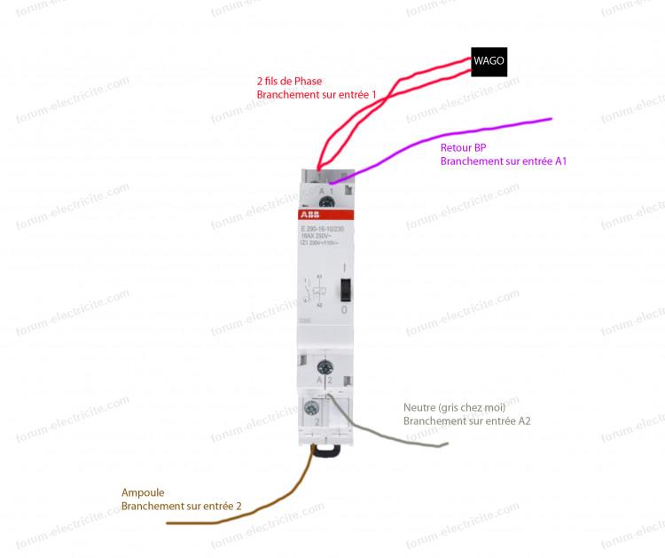

J'ai voulu changer un vieux télérupteur Hager N179 qui commence à donner des signes de faiblesse par un télérupteur plus récent unipolaire 16A ABB.
Configuration de l'installation, 3 boutons poussoirs et un seul éclairage.
N'étant pas un as en électricité, je pense avoir respecter les branchements :
- Emplacement 1 pour la phase
- Emplacement A1 pour les boutons poussoirs
- Emplacement 2 pour le point d'éclairage
- Emplacement A2 pour le neutre
Le souci est le suivant, quand je remets le disjoncteur principal en marche la lumière reste allumée et pas de réaction au niveau des boutons poussoirs !
Pour mieux comprendre je joins 2 images du branchement du télérupteur Hager N179 (rouge = phase - marron = ampoule (dessus) - violet = BP - gris = neutre - rouge = phase (dessous) et un croquis du branchement que j'ai fais.
Pourriez-vous m'aider à comprendre pourquoi cela ne fonctionne pas ?
Avec mes remerciements.

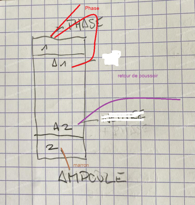

Votre télérupteur est en branchement dit trois fils (avec Neutre aux poussoirs) donc il faut alimenter une borne de la bobine avec la phase puisque les poussoirs envoient un neutre (fil violet chez vous).
Voir croquis ci-joint.

Si j'ai bien compris d'après votre croquis, le fil neutre (gris) actuel (Hager N179) n'a plus lieu d'être avec le nouveau télérupteur ?
Le branchement actuel de la phase est constitué de 2 fils (rouge) qui sont connectés sur un Wago (voir photo).
Puis-je conserver cette configuration, c'est à dire brancher le premier fil sur 1 et le second sur A1 ou dois-je obligatoirement faire un pontage entre 1 et A1 ?
Merci encore pour votre aide.
27 juillet 2025 à 15:45
Si c'est le cas vous en mettez un sur la borne 1 et l'autre sur la borne A1.
Le violet sur la borne A2 , et le marron sur la borne 2.

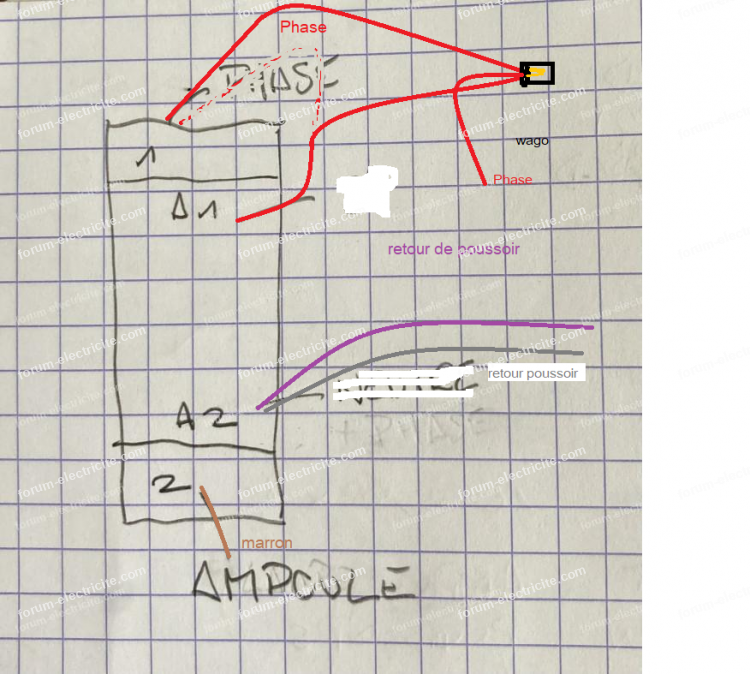

Le fil gris que je pense être le neutre qui arrive en bas du télérupteur actuel, apparemment celui-ci ne sert plus pour un branchement 3 fils.
Si le branchement actuel est correct 1er fil sur 1 et le second sur A1 ?
Je ne voudrais pas vous faire perdre votre temps, mais quand je dis que je ne suis pas un as en électricité cela se confirme.
Citation :Malgré vos explications qui sont très claires j'ai toujours un doute, pour le fil violet (retour BP) pour moi c'est OK, quand vous parlez du fil marron (retour lampe) il s'agit bien du fil qui se trouve au dessus du télérupteur actuel à côté de la phase ?
Moi je vois un fil marron qui est le retour lampe, un fil violet retour poussoir
Citation :Concernant les 2 fils de phase connectés sur le Wago, quand vous dites doivent être connectés ensemble, cela veut il dire qu'ils doivent être branchés dans la même entrée ou le branchement actuel est-il correct (1er fil à droite du Wago qui arrive en haut du télérupteur et le second juste à côté qui arrive en bas du télérupteur).
deux fils rouges Phase qui doivent êtres connectés ensemble dans le Wago

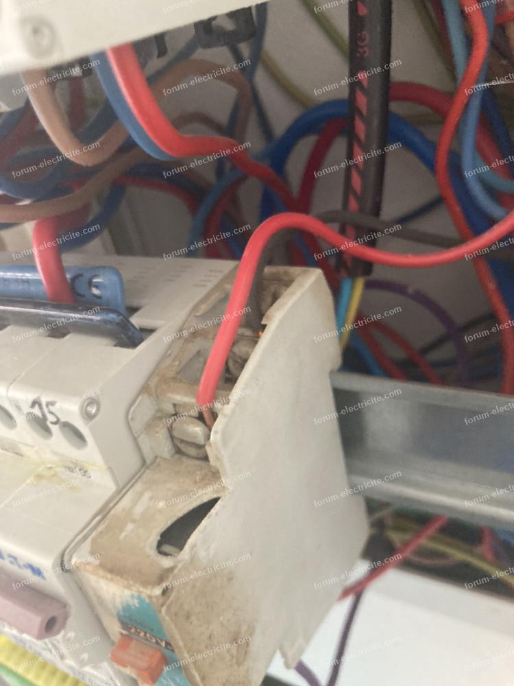

Je reviens car je viens de découvrir sur la photo un fil rouge semble être dans un wago avec des bleus, si ce fil rouge est celui qui est sur la borne A1 cela change tout.
Votre télérupteur ne serait pas en branchement 3 fils avec neutre aux poussoirs ,mais en branchement 4 fils avec phase aux poussoirs.
Pouvez-vous vérifier sur les boutons poussoirs quelles sont les couleurs des fils ?

Citation :Ces fils ne font pas partie du circuit du télérupteur.
Je revins car je viens de découvrir sur la photo un fil rouge semble être dans un wago avec des bleus, si ce fil rouge est celui qui est sur la borne A1 cela change tout

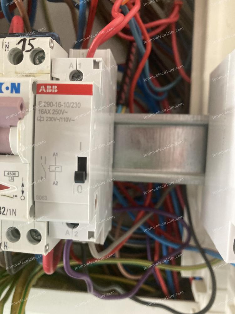

Ci-joint schéma du télérupteur avec les deux façons de raccordement 3 fils et 4 fils.
Citation :Je suis surpris car si les couleurs sont respectées le rouge serait la Phase et violet retour de poussoir qui va sur A2, je ne vois pas dans ce cas comment la bobine peut être excitée étant donnée qu'un autre rouge (phase) est sur A1, c'est pour cela que je posais la question.
Les couleurs des fils des boutons poussoirs sont 1 fil rouge et 1 fil violet.

Je pense exclure le branchement 4 fils, car lors de mon premier essai la lumière restait allumée sans pouvoir l'éteindre avec les boutons poussoirs (Voir schéma avec télérupteur ABB)
Pensez-vous que je puisse essayer le branchement 3 fils suivant votre croquis ?

Si le fil violet et le fil gris étaient dans la même borne à l'origine sur le télérupteur Hager on peut supposer que le gris est aussi un retour de poussoir .il serait bon de savoir où va ce fil gris ?
Faire un essai comme sur le croquis.
Mais je reste dans le doute avec ce rouge avec les bleus dans ce Wago ? (en photo réponse 7)
Sur les photos je constate que le neutre chez vous est bleu et pas gris.
Maintenant vous devez comprendre comment fonctionne un télérupteur, l'inter interne est entre la borne 1 et 2 et cet inter change d'état lorsque l'on applique une tension brève de 230 volts aux bornes de la bobine A1 et A2.
Donc si A1 est connecté à la phase il faut envoyer le Neutre par l'intermédiaire d'un des poussoirs sur A2 ou alors si A1 est connecté au Neutre il faut envoyer la Phase par l'intermédiaire d'un des poussoirs sur A2.
si vous n'y arrivez pas faites vous aider par une personne ayant des connaissances en électricité.
