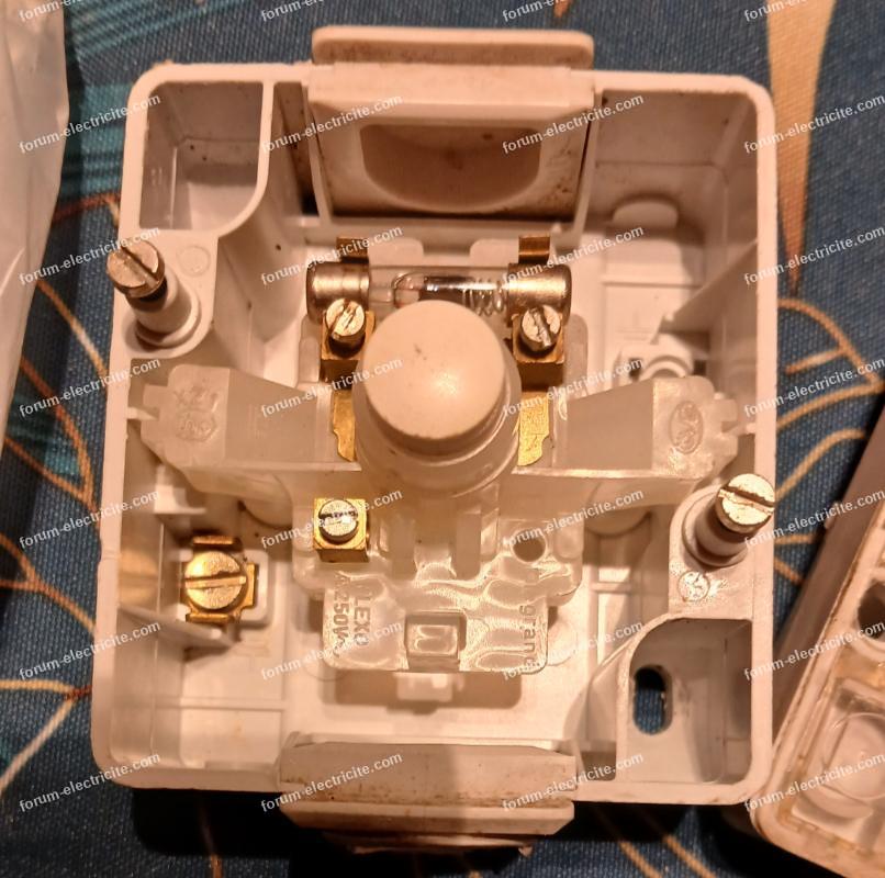

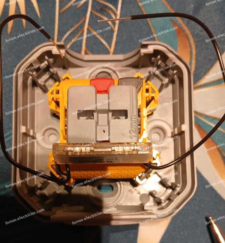

J'ai une cage d'escalier avec 5 boutons poussoirs qui datent de 30 ans.
Je veux en changer 2.
Ils ont un voyant néon.
Celui de Plexo de chez Legrand est une led.
J'ai 2 fils au poussoir, le neutre et retour poussoir.
Comment brancher mon bouton et le voyant svp.
Je joins des photos des boutons.
J'ai une boîte de dérivation pas loin du premier bouton avec l'arrivée et départ des fils d'allumage du rez-de-chaussée.

Bonjour Christelle.
Il faut que le voyant lumineux soit en parallèle avec le contact.
Pour le néon photo de droite c'est simple.
Concernant le voyant Plexo photo de gauche il est normalement livré avec le bouton poussoir.
A confirmer.
Pour l'approvisionnement d'un voyant led il faut que ce soit un voyant lumineux et non un voyant témoin.
La référence de votre bouton poussoir Plexo serait utile.
On ne voit pas bien à quelle difficulté vous devez faire face.

La référence du bouton neuf est 070010.
Le voyant lumineux led est livré avec. Il se trouve entre les petits fils noirs sur la 1 ère photo.
En fait au bouton poussoir que j ai enlevé il y avait 2 fils :
Un bleu le neutre et un noir le retour poussoir.
Pour câbler le voyant, j ai lu dans les anciens posts qu il faut qu il soit entre la phase et le neutre mais je n ai pas la phase au bouton.
Pour qu il soit allumé en permanence pour le voir dans l obscurité.
C est bien ça ?
J'ai une boîte de dérivation pas loin du bouton poussoir, est-ce que je peux récupérer la phase qui se trouve dans la boîte pour la ramener au bouton ?
Merci d avance.

Normalement il suffit le brancher le voyant en parallèle avec le contact, comme on faisait avec un voyant néon.
Il faut essayer ainsi.
Changement bouton poussoir avec voyant
Citation :C'est la fonction voyant lumineux.
