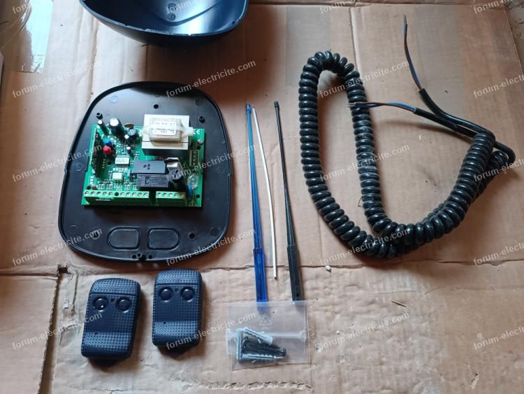

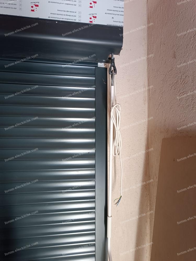

On m'a installé une porte de garage à enrouleur qui ne fonctionne actuellement que manuellement.
Je n'ai plus aucune notice du produit acheté à BricoDépot il y a au moins un an.
Bien sûr je cherche de l'aide pour le câblage de ce portail avec barre palpeuse, unité centrale sur le mur, deux télécommandes, un câble queue de cochon et deux antennes(?)
Merci de m'aider à y voir clair
Je joins les photos de l'installation et des éléments à câbler.

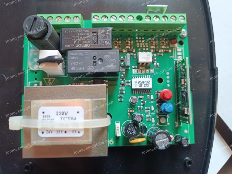

Une petite recherche su Google en mettant "avp02" donne pour cible une vidéo :
https://www.youtube.com/watch?v=FkaPA2EA1pc
Les appareil semblent similaires aux vôtres ... ce serait donc un automatisme de marque Protecta.
Il vous faut alimenter le moteur provisoirement à l'aide d'une allonge pour régler les fins de course haut et bas.

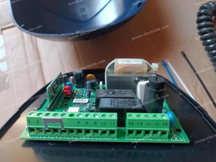

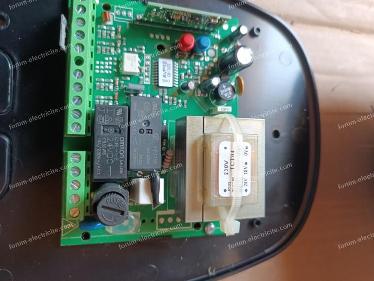

Ensuite vient le câblage au niveau de la platine :
L'alimentation 230 V se branche en 15 et 16 neutre en 15, phase en 16.
Le moteur se branche en 12, 13, 14 noir en 12, marron en 13 et bleu en 14.
Relier le fil vert et jaune du moteur au fil vert et jaune du câble d'amenée 230 V (liaison à la Terre).
Un fil blanc se branche en 1 (l'antenne peut-être ...)

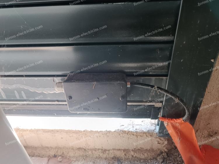

Barre palpeuse :
Placer un pont entre les bornes 3 et 5 ou utiliser la "broche" sans la connexion centrale.
Brancher le fil bleu du cordon spiralé en 5 et le fil marron en 4.
L'extrémité du cordon spiralé se connecte dans la boite de raccordement de la barre palpeuse :
Presse étoupe situé à gauche le fil bleu se connecte sur la borne supérieure, le marron sur la borne inférieure.
Vérifier le réglage du balancier dans le boitier de raccordement : position "centrale" + réglage de sensibilité.
Et la suite se trouve dans la vidéo ...
