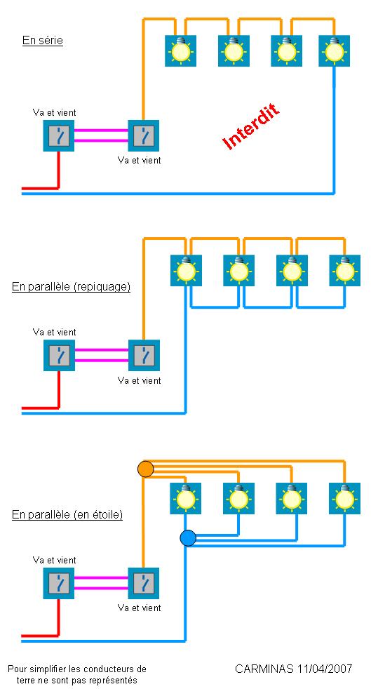

Bonjour, Je recherche un schéma de branchement de plusieurs lampes en série ou en parallèle, à partir d'un interrupteur ? Merci.

Bonjour, J'ai un cas quasi similaire. Pourriez vous me dire comment je dois procéder pour installer le cirecuit suivant : un interrupteur qui commandera une prise (branchement lampe chevet) et une applique murale ?
Phase (1 fil) depuis la boite de dérivation qui va à l'interrupteur puis 2 fils PHASE qui vont chacun vers les points lumineux. Le neutre directement depuis de la boite de dérivation qui part en 2 fils vers les 2 points lumineux ?
Ou idem pour la phase et le neutre qui va vers le Premier point lumineux puis ensuite vers le 2ème (repiquage) ? Merci beaucoup.

En fait, le branchement en série de plusieurs ampoules peut se réaliser dans des circuits du type des guirlandes électriques de sapins de Noël. En effet, ces circuits sont composés de lampes à petit voltage qui au total atteindront les 220 volts de votre réseau. Vous auriez ainsi une guirlande de 22 lampes de 10 volts ou de 44 de 5 volts ou de 220 petites lampes de 1 volt. Ce type de montage devient de plus en plus rare vu la difficulté de trouver le cas échéant l'ampoule brûlée pour la remplacer. On travaille maintenant de plus en plus en courant continu pour ce type de guirlandes.
Si vous branchez par contre 2 lampes normales en série, elles ne vont produire qu'à moitié de leur puissance.
Ça reviendrait à brancher votre rasoir électrique 220 volts sur un circuit de 110 volts, expérience peut-être déjà vécue dans certains pays. Il ne tournera qu'à moitié et vous arrachera la barbe au lieu de la raser.
Attention, si vous faites le contraire, un rasoir de 110 volts branché sur du 220 volts, vous allez très vite mettre votre moteur en surcharge et le brûler !
J'espère avoir ainsi complété la réponse précédente qui est très exacte en soi.

Bonjour, peut-on câbler en série 2 ventouses 24 V à partir d'un réseau 48 V comme sur le schéma ?
