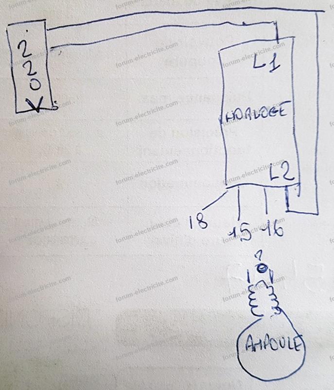

Imaginons que j'ai deux fils qui arrivent du secteur principal, j'ai une horloge Lexman 3500W et deux fils qui partent à une ampoule.
Je décide de ne pas mettre de disjoncteur 2A pour protéger l'horloge !
Quel est le câblage ? A1 phase et A2 neutre ? Sortie 18 ? 15 ? 16 ?
Merci et bonne journée.

Je suppose que vous posez la question par rapport au schéma fourni avec cette horloge.
Vous prenez directement l'alim de cette horloge sous la protection du circuit de la lampe 10A ou 16A maxi

Voir schéma.

Assurez-vous de mettre une protection fusible ou disjoncteur.

Bonjour alaindelarbre.
Le schéma de raccordement est dans le dernier post de Bob. Il faut vous y référer.
Le montage est exactement comme un simple allumage (allumage d'une lampe avec un interrupteur) sauf que l'interrupteur est dans l'horloge. C'est d’ailleurs un contact inverseur, comme un va et vient. Il y a un relais miniature dans le boîtier de l'appareillage.
On vous laisse réfléchir, et faire un schéma valide.
