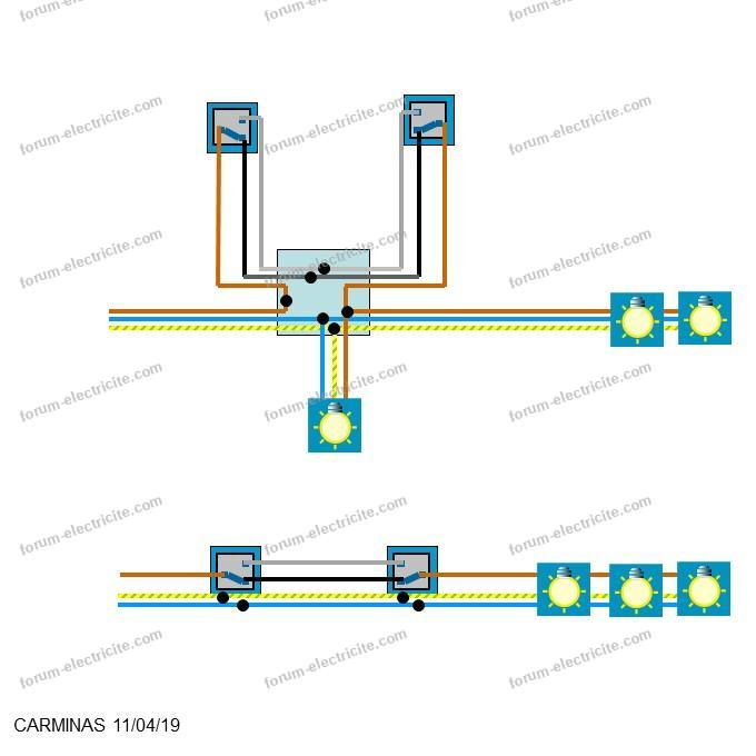

Je voudrais savoir comment faire mon installation électrique pour l'extérieur avec des câbles électriques R2v sachant que je veux mettre 2 va et vient avec 3 plots pour l'éclairage.
Sachant que les codes couleurs sont limités pour un 3 brins (marron, bleu, terre) ou bien 4 brins (marron, gris, noir et terre).

Bonjour, super.
La première solution avec la boîte de dérivation me va très bien.
Merci à vous.
Merci à vous.
