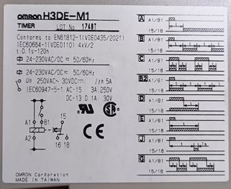

J'ai réalisé une installation pour allumer lampes lorsque les cellules du détecteur de passage infrarouge sont coupées.
Un relais temporisé allume la lampe durant x minutes, mais les lampes restent allumées tant que le faisceau IR est coupé.
Je voudrais que la lampe se coupe après le temps x prévu du relais temporisateur même si le faisceau reste interrompu.
les branchements du relais temporisateur sont les suivants:
A1 et A2 : L et N 220V
15 et 16 : L et lampe
S : impulsion du détecteur de passage IR
Détecteur IR utilisé: Télémécanique XUK...
Je peux envoyer schéma si nécessaire.

Bonjour terrien !
Vous décrivez votre installation mais avez oublié l'élément principal : le relais temporisateur !
Quel est son fabricant, quelle est sa référence, est-il "programmable", ... ?

J'ai utilisé le relais temporisateur de marque Omron H3DE-M1, puis j'ai utilisé un Buyweek Relais temporisé 220 V JIT8-A1 - Minuterie - Mini relais de retard.
Ce dernier trouvé sur amazon.
Le Omron possède des réglages supplémentaires.
Ci-joint une photo avec les réglages possible (A, B, C, B2, D, E, J ou G).
