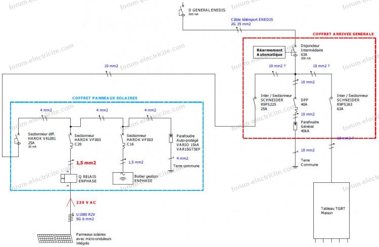

Bonsoir à tous,
Depuis 1 an j'ai fait installer des panneaux solaires sur ma maison.
En cours de rénovation électrique générale de ma maison, je souhaitais installer un coffret de répartition intermédiaire entre l'arrivée ENEDIS, mon TGBT et le coffret panneau solaire.
Le plus simple c'est de vous montrer mon schéma de tout ceci et de vous demander si pour vous mon futur montage est logique et aux normes NFC 15-100 (que j'ai lu longuement) :
Merci d'avance de votre aide !
