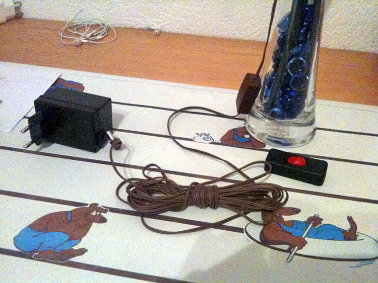

j'ai acheté une lampe décorative mais malheureusement elle n'a pas d'interrupteur pour l'allumer l'éteindre. Et comme la prise est cachée derrière le lit, c'est vraiment pas pratique pour brancher et débrancher à chaque fois la prise !
J'ai donc acheté un un interrupteur à bascule 2P.
Malheureusement je ne sais pas où mettre cet interrupteur sur le câble.
D'un côté j'ai un gros cube qui fait le transformateur (je crois) puis j'ai ~ 1mètre de câble (2 fils collés l'un à l'autre) puis j'arrive sur une petite boîte rectangulaire complètement fermée (le câble passe à travers) puis j'ai ~ 20 cm de câble et là le câble se partage pour aller sur 20 petites leds.
Alors je voulais savoir où je dois mettre mon interrupteur à bascule ?
Entre le transfo et cette petite boîte ou entre la petite boîte et la partie où les câbles se séparent pour aller sur les lèdes ?

Si j'ai bien compris, vous avez un petit transfo qui se branche directement sur la prise.
Pour moi la solution la plus simple serait de faire une rallonge sur laquelle vous interposez un interrupteur, car il faut couper le courant avant le transfo. Sinon autre solution brancher votre transfo sur une prise télécommandée, mais ça revient nettement plus cher.

Un interrupteur se place en amont (alimentation secteur) et pas en aval (sortie).
Le mieux serait de commander la prise murale en utilisant un interrupteur en apparent qui couperait la phase de la prise, les fils passant dans une plinthe PVC fixée au mur.
