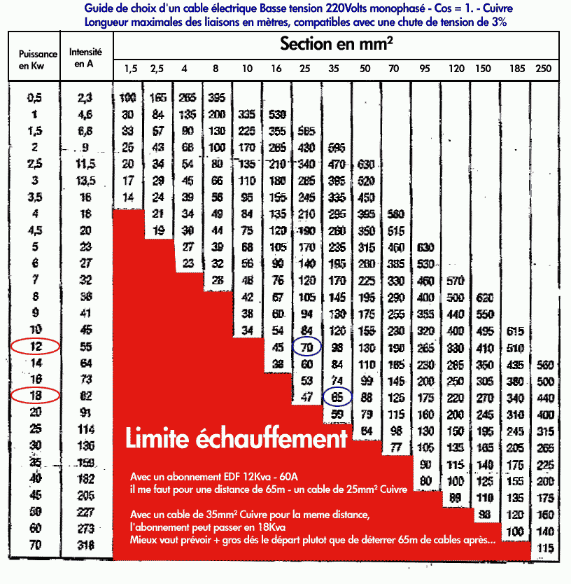

Bonjour à vous tous,
Voici comment calculer la chute de tension en ligne et la section, il vous suffit de voir la pièce jointe :

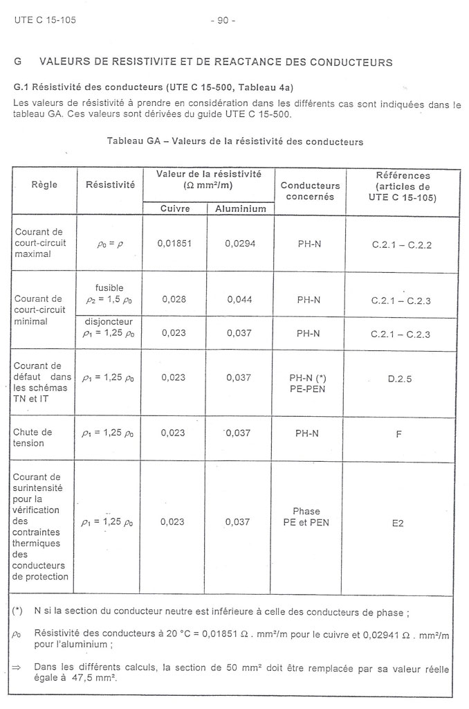

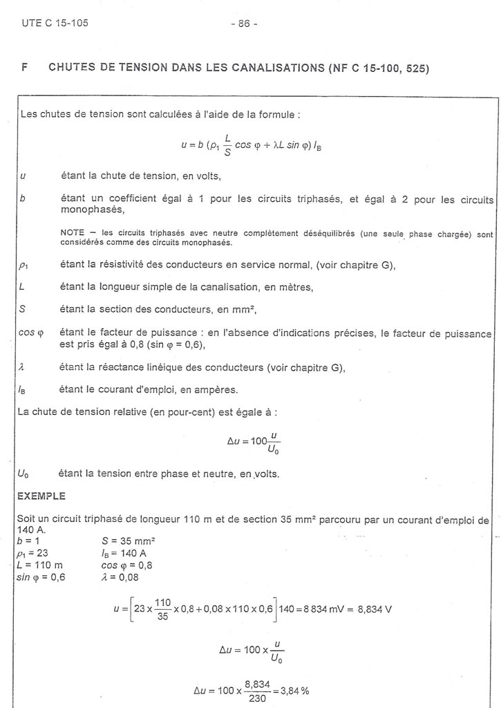

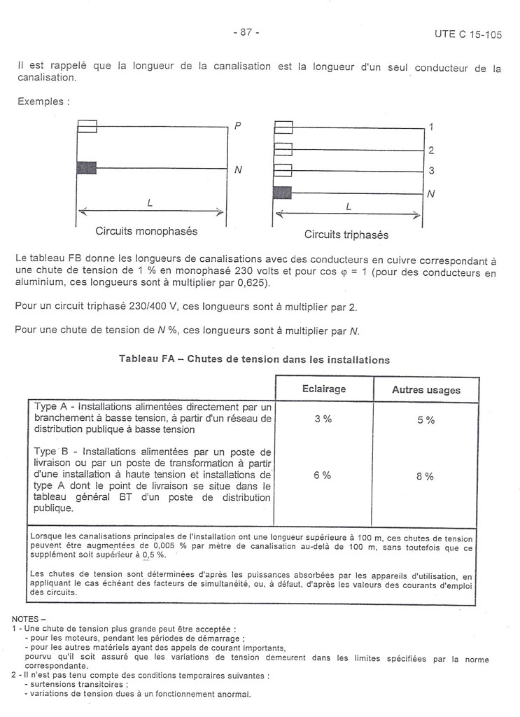

Bonjour réponse 10. Le calcul de section que vous présentez n'est pas faux, mais ne tient compte que de la résistance de la ligne en cuivre à 20 °C et pour une charge résistive pure. Ce peut être une première indication qui peut suffire si l'on majore le résultat.
La chute de tension approchée (et néanmoins suffisante dans la plupart des cas) dépend des principaux paramètres suivants : intensité en ligne, longueur de la ligne, sa résistance (donc du matériau - cuivre ou aluminium), sa réactance, du facteur de puissance de la charge.
Les abaques, calculateurs et logiciels divers permettant de déterminer la section d'une ligne prennent en compte ces paramètres, pour une résistance et inductance linéique déterminées. En triphasé, on suppose la charge équilibrée fonctionnant en régime sinusoïdal pur, donc sans composantes harmoniques.
D'autre part, dans la théorie on utilise les unités normalisées du système SI. Dans les applications on peut utiliser des unités dérivées telles que le mm² pour éviter de trop utiliser les puissances de 10. Mais dans ce cas on peut ne pas comprendre d'où viennent ces coefficients. Il faut alors être très averti.
L'approfondissement de ces notions n'est pas du domaine de l'entraide bricolage.
Pour le travail de tous les jours on utilise la formule habituelle de la chute de tension dite de l'UTE.

Bonsoir 1Insp. Eh bien on est au moins deux sur ce forum à trouver que l'encadré en rouge laisse pour le moins à désirer. On pourra expliquer pourquoi s'il y a une demande.
L'inconvénient de ce genre de document est que c'est une recette qui ne demande aucun raisonnement pour être appliquée, ce qui fait que n'importe quelle erreur de calcul ou même d'ordre de grandeur peut apparaître sans que celui qui l'utilise s'en aperçoive.
Il vaut mieux se référer au document UTE, sensiblement plus rigoureux, sauf pour les unités de leur formule pratique ci-dessus où l'on jongle avec les mV pour la chute de tension (et non le V comme indiqué), le mm² pour la section, le m pour la longueur et la résistivité en Ω.m 10(9).
