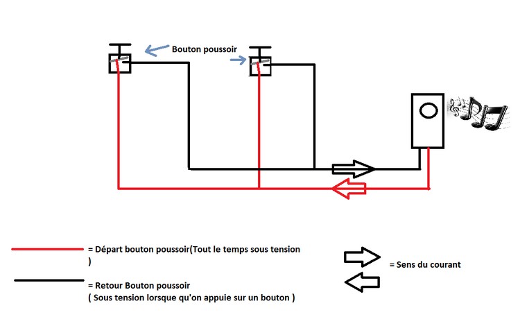

Bonsoir. Il y a deux entrées et je voudrais installer une sonnette à chaque entrée.
J'ai une sonnette qui marche avec une pile et deux interrupteurs poussoir.
J'ai aussi du fil en quantité mais je ne sais pas du tout comment brancher tout ça !
Pourriez-vous m'aider ?

Bonjour. Voulez-vous deux sonnettes ou bien deux commandes pour une sonnette. Dans ce dernier cas, il vous suffit de brancher les deux poussoirs en parallèle.
Remarquez qu'il existe sur le marché des types de carillon acceptant deux entrées, avec des mélodies différentes pour chaque entrée. Si vous utilisez votre sonnette avec des piles, ne mettez pas de voyant à l'intérieur des Boutons Poussoirs.
