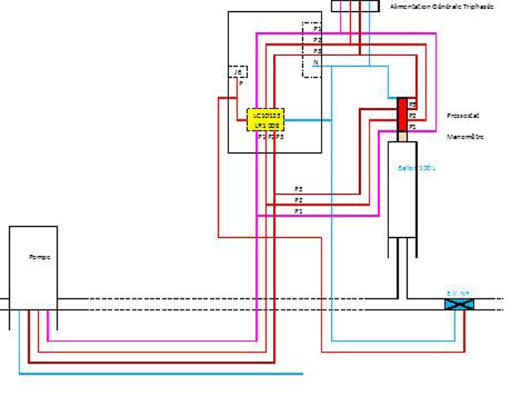

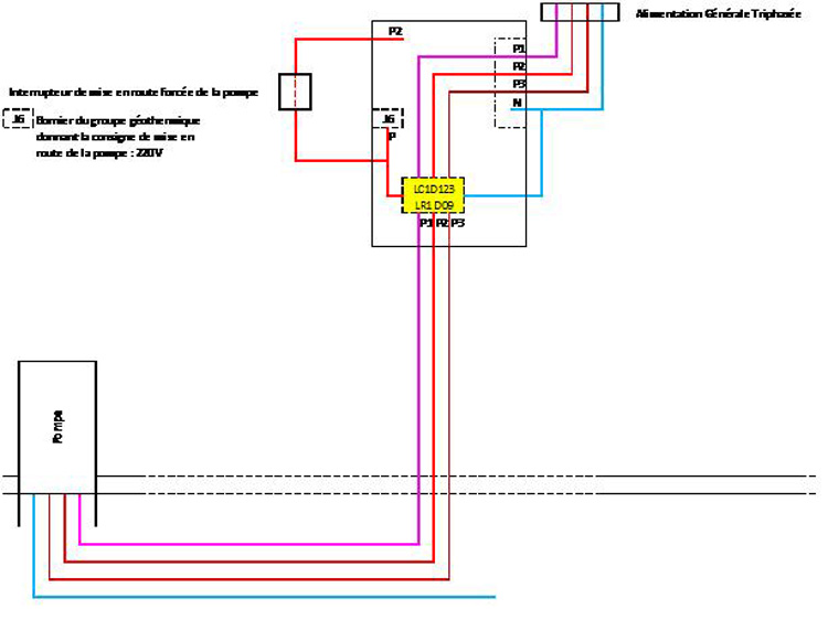

J'envisage de modifier une installation existante et j'aimerais savoir si mon projet tient la route et si mon schéma de câblage est correct.
Installation d'origine : une pompe triphasée alimente un groupe géothermique via un contacteur LC1 D123 pour assurer les besoins du groupe.
Un interrupteur permet de forcer le fonctionnement de la pompe pour permettre d'alimenter 2 robinets extérieurs.
Le projet : Automatiser la mise en route de la pompe.
1) pose d'un ballon avec pressostat qui active la pompe lorsque la pression est trop basse,
2) pose d'une électrovanne (NF) pour laisser le circuit sous pression lors de la non-utilisation de la pompe par le groupe. Cette électrovanne s'ouvre lorsque (via le bornier J6) le groupe géothermique donne la consigne du démarrage de la pompe.
Cette installation vous parait-elle électriquement correcte ?

Bonjour. A distance il est difficile de valider votre schéma.
Juste un détail au niveau électrique : le pressostat doit normalement activer un contact sec qui permettra de commander le contacteur (donc ne pas multiplier les contacteurs ou commutateurs de puissance - le rectangle rouge = ?). Il faudra protéger tout le circuit de commande, ce qui n'apparaît pas sur le schéma.
Il faudrait néanmoins faire appel à quelqu'un plus expérimenté sur les installations géothermiques. C'est très faisable avec un descriptif précis des composants à associer, du synoptique du montage et de toutes les fonctionnements possibles. Il faudrait donc un cahier des charges précis, et du temps devant soi. Bref, c'est une étude complète.

Merci GL pour la réponse...
Le pressostat que j'envisage d'installer serait de type SOCLA et est équipé d'un contacteur triphasé (il s'agit en effet du rectangle rouge) mais je ne sais pas s'il y a une protection moteur sur ce contacteur. A vérifier...
Sur le plan des fluides nécessaires au bon fonctionnement du groupe géothermique, il ne me semble pas qu'il puisse y avoir de problème quantitatif car cette installation d'arrosage existe déjà mais la mise en route de la pompe se fait via l'interrupteur présent sur le schéma et les vannes sont aussi manuelles et distantes de 20m. Il s'agit d'automatiser une installation à commandes manuelles déjà existantes.
Mon problème est que l'électrovanne doit s'ouvrir impérativement lors de la mise en route de la pompe par le groupe géothermique via l'alimentation de commande du LC1 D123 qui vient du bornier J6 et doit rester fermée dans les autres cas. Si le pressostat du ballon active directement le circuit de commande du LC1 D123, il va aussi ouvrir l'électrovanne même si le groupe géothermique n'a pas besoin d'eau générant une perte d'eau importante. C'est pourquoi j'ai prévu un second contacteur (pressostat SOCLA avec contacteur triphasé) pour la pompe.

Bonjour. Vous connaissez mieux que tout autre le fonctionnement du système et c'est l'essentiel.
Le pressostat tel qu'il est semble faire l'affaire. Il faut bien respecter l'ordre des phases.
Les protections bobines sont (semblent ?) absentes, de même que pour le circuit puissance. Un DJ moteur en tête du montage pourrait faire l'affaire. En question 8487 vous avez un lien vers une documentation Schneider Electric.

Bonjour et merci pour ces précisions concernant les protections.
Pour le DJ moteur : je vois ce que c'est car j'en ai un sur la pompe piscine.
Y'a plus qu'à le faire maintenant !
