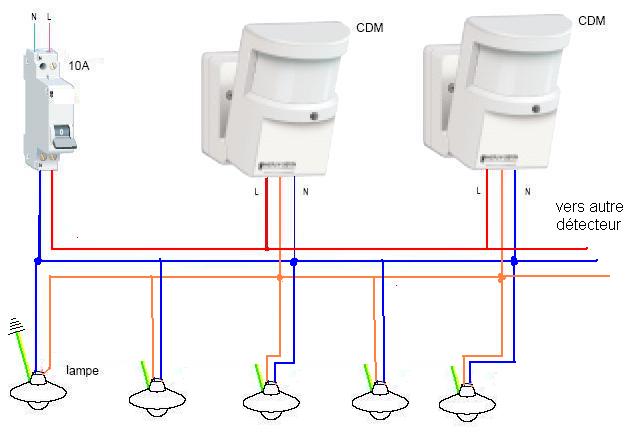

Bonjour. Comment allumer 5 lampadaires de jardin avec 3 détecteurs de mouvement distance 50 m ? Merci.
02 novembre 2008 à 04:15
Brancher 5 lampadaires avec 3 cellules
Bonjour, utilisez des détecteurs de même type et branchez-les en parallèle, voir schéma ci-joint :
