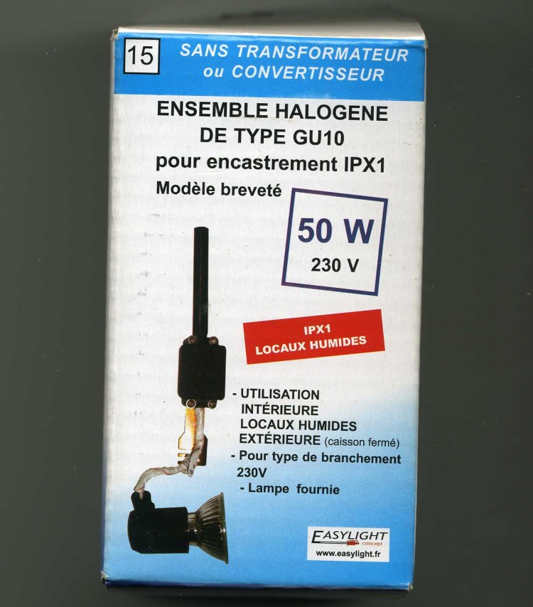

Bonjour, je suis sur le point de mettre des spots dans ma salle de bain et j'ai acheté des spots GU10 en 50 watts pour local humide, à brancher sur le 220 V. Je les ai achetés chez brico dépôt (le vendeur m'a dit qu'il n'y aurait pas de soucis...)
Mais à lire toutes les questions et les réponses qu'il y a sur ce site, je suis perdu... Ai-je bien fait d'acheter ces spots ou devrais-je les ramener pour en prendre en 12V ? Mais quelle est la différence alors entre 220V et 12V, à part le transformateur qui peut être génant si ça grille, et sachant qu'au compteur j'ai bien un disjoncteur pour salle de bain en 30mA ?

Bonjour, il faut prendre les spots en 12V, même si il y a disjoncteur 30mA. olive 71.

La réponse 1 est fausse. Il n'y a pas d'obligation à utiliser de la TBTS (12V) si on est hors volume.

Merci de vos réponses. Donc si j'ai bien compris, en 220V il y a le même effet qu'en 12V, si ce n'est que c'est branché en direct ?!

1ère question : dans quel volume vont être placés ces spots ? V1= 12V obligatoire, V2= 230V si classe II et IP23.

Vous pouvez mettre ceux en 220V car la zone 1 se termine à 2m25 ; si les spots sont placés à 2m50 c'est bon !
